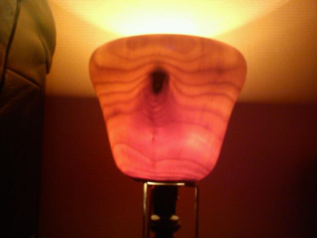

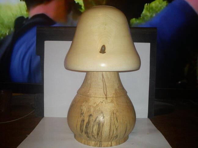

pied de lampe et abat jour en bois, hêtre échauffer pour le pied et noyer pour l'abat-jour. le pied est une ébauche il doit rétrécie un peu, il sèche dans ces copeaux. j'ai trouver sur le net les proportions pour le pied et l'abat-jour.
ou a l’envers

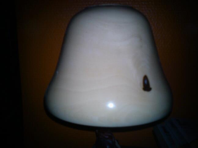

une question est-ce-que le noyer devient brun en séchant? pas l'abat-jour il et sec ;) ,
j'ai un morceau et il et brun juste au milieux et c'est le tronc de l'arbre.

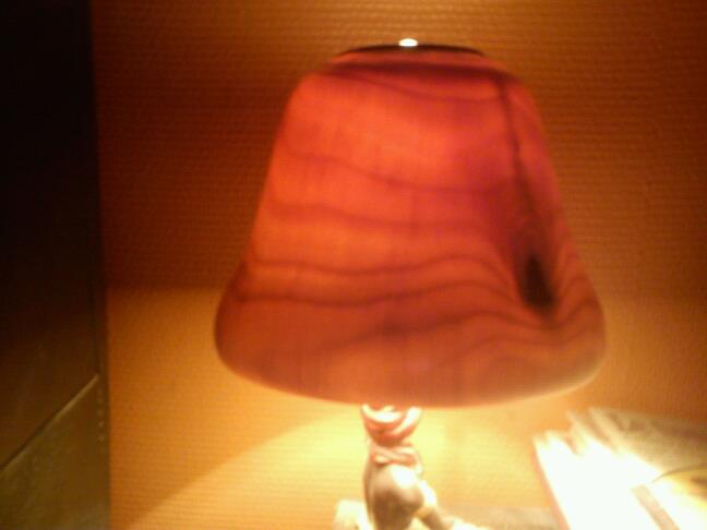

Superbe abat-jour, j'aimerais en faire autant. Quelle épaisseur de bois reste-t-il pour que la lumière passe au travers?

Belle idée pour cette lampe,pour ta question,
je pense que si ton noyer est blanc au départ,
il le restera.

merci, alors c'est pas la bonne espèce de noyer? pour l’épaisseur de l’abat-jour il faut faire 1mm voir moins et le tourner vert.

Bravo ! J'aime bien l'abat-jour, le pied aussi mais quand il sera sec et fini tu peux le remontrer ?
Pour ta question sur le noyer, il restera blanc, j'en ai reçu tout un tronc il y a deux ans qui est tout blanc aussi mais ils ne sont pas tous comme ça heureusement !
