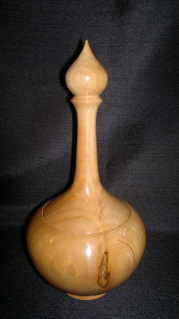

Essai d'une boite Bulbe en merisier je crois,
Diamètre 85 hauteur 170
Et d'une boite Ébène et Difou
Diamètre 75 hauteur 90
Bonne journée
Lydie

Moi j'aime les deux et si la première le couvercle était plus affiné vers le fleuron ce serait encore plus joli, mais ce n'est que mon avis perso !

Merci de tous vos commentaires, j'aime mieux la deuxième aussi, mais j'ai vraiment eu du mal pour la faire, :blush:
Pour le fleuron effectivement il serait mieux un peu plus fin, j'ai respecté les proportions mais ... peu mieux faire, et j'ai du mal à me rendre compte, sur le tour je trouve bien et une fois "debout" je n'aime plus mais c'est top tard !! :angry:

A mon avis il faut refaire la première car elle est assez difficile à réaliser, ici les proportions ne sont pas respectées, sur tout le fleuron qui manque de finesse et le pied trop présent.
La deux est belle malgré quelques traces prés du bouton.
A mon avis, il faut s'entraîner avec du bois genre hêtre ou érable avant d'utiliser les bois précieux.
A chaque démo, je fais la deux, c'est une belle pièce rapidement réalisable.
Merci pour ces conseils, mais je ne comprend pas "le pied trop présent" si c'est pour la base du couvercle il faudrait que je l’aplatisse un peu plus ?
J'ai pourtant bien respecté le modèle, en le grossissant ( avec toutes les concertions) car normalement il est sur une base de 50 de diamètre, j'en est fait une autre d'un modèle différent et le résultat est la même chose le fleuron est trop gros :angry:
J'y retourne et vous montrerais quand j'en ferai une deuxième
Bonne journée
Lydie

J'ai repris le bouquin, le fleuron ne fait que 6 mm et le pied 4 mm de hauteur, parfois à la prise de vue, il y a une déformation et juger sur photo n'est pas évident.
La boite à couvercle encastré est belle sauf une petite trace de sur-talonage.
Ce que je reproche à ce livre, c'est le manque d'information pour la réalisation de ces boites.
Mais pour une première, bravo c'est du beau travail.

Je viens de réaliser la deuxième dans un rondin de néflier.
Je préfère l'orientation des fils du bois de la tienne.
Je réalise souvent des boites montrées dans ce livre.
Je me suis promis de les réaliser toutes pour voir.
mais je modifierais certains fleurons qui me semblent un peu épais.
Si tu reprends les explications depuis les premières boites il y a une suite logique dans l'évolution des explications.
Elle n'est pas répéter pour ne pas faire doublon.
