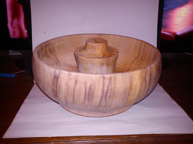

coupe casse noix en peuplier que j'ai sécher au micro onde. il me reste a faire la finition.
ou j'ai penser a faire un saladier et la partie au milieu pour couper les tomates?

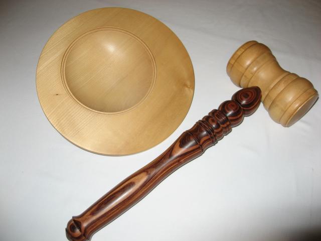

N'oublie pas le maillet :laugh:

David belle pièce
raymond comment as tu fait cet excentrique sur ton casse noix?
a moins que ce soit la photo qui déforme uniquement le creusage.
ton maillet le manche est en quelle essence?

David, tu n'as pas peur que le peuplier soit un peu fragile?

:) oui effectivement ca peut plier :laugh: :laugh: :laugh: gag a plus patpat

Joli mais le peuplier est un bois tendre c'est dommage ça va s’abîmer vite !
A moins de refaire la partie qui reçois la noix en buis ou autre bois dur, c'est ce que j'avais fait avec un casse noix en bouleau échauffé.

pour rejoindre ce qu'explique Mike
sur mon site il y a la méthode que j'utilise depuis longtemps
tournagesurbois.chez.com/casse%20noix.html
tu peux copier si tu veux, car moi je n'ai rien inventé mais j'ai simplement bien regardé un vieux casse noix solognot chez amis, et le leur est en permanance sur la table de la salle à manger

J'aime bien cette forme bien stable ; pour le centre je ferais comme l'explique Roger sru son site ;) les dimensions ?
Re:coupe casse noix en peuplier 04 Avr 2012 21:28 #58750
Bonsoir Alain
les dimensions sont celles qui conviennent en fonction de la place que l'on doit laisser au centre mais ce qui est important c'est que le fond de la cuvette qui reçoit le palet en buis soit bien plat,Dimension du palt Ø= 60mm épaisseur 7 mm la partie qui reçoit la noix doitêtre légérement concave sur la moitier du diamètre choisi.
Trés important en ce qui conserne le maillet un coté convexe et un coté concave.
un coup de mailet bien donné fait que l'on casse la coquille et pas les cerneaux.
cela m'a été expliquer dans le Gers par un tourneur que j'avais rencontré sur une foire.

merci Roger pour ces explications , tu dis pour le maillet, un côté concave et l'autre convexe, l'explication ?? les cuvettes font combien en diamètre ?
Re:coupe casse noix en peuplier 04 Avr 2012 22:41 #58757
j'ai moi aussi poser la même questions pour les bouts du maillet et la réponse ne m'a pas été donné avec précision mais pour les noisettes j'ai remarqué que c'était plus stable du coté concave.
et le diamétre de la cuvette est de 60 mm

Roger je me suis mal exprimé,je voulais dire le diamètre de la coupe :)
Re:coupe casse noix en peuplier 05 Avr 2012 07:16 #58764
Bonjour Alain
effectivement j'aurais pu corriger de moi même
la pièce dans son plus grand diamètre fait entre 280 et 310 mm
épaisseur entre 45 et 50 mm
