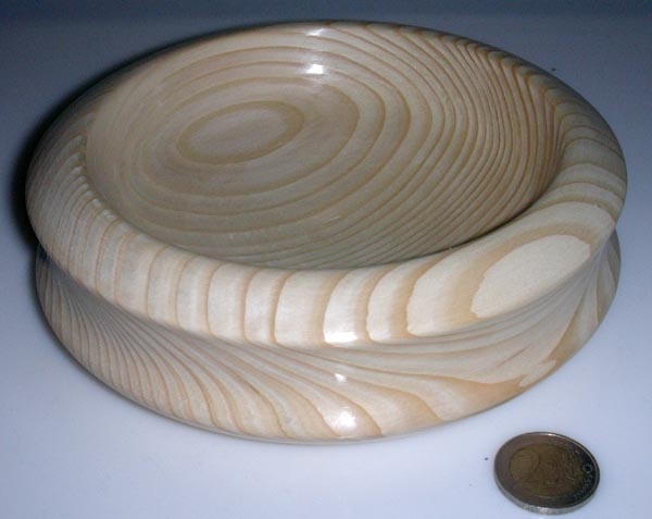

alors....c'est quoi? 4 ans de séchage, un indice: on en a tous au dessus de nos têtes (de bois) :laugh:

Bonsoir Eric
Tu dis que même moi, tête de bois, j'en aurais par dessus la tête ?
Hêtre ou ne pas hêtre ? that's the question.

Bonsoir Eric
je pensais au chêne mais le sapin ce fait aussi.
en tout cas, bois tendre,qui pousse vite et n'ai pas facile pour une belle finition.

re,
j'adore tête de bois.....un vrai poète ;)
la réponse: une cale en bastaing récupérée sous un échaffaudage......comme quoi tout se tourne :laugh:
à Roger:chose étonnante pour du sapin ou du pin...la finition a été facile, mais par contre un affutage béton pour la dernière passe ;)

je c'est pas si vous connaissez les bois homogène et hétérogène le bois hétérogène a une différence de densité entre la pousse de printemps et celle d’été donc les bois hétérogène son plus difficile a tourner et avoir une belle finition. par exemple la plupart des bois fruitier sont homogène pas de différence entre les cernes du bois et le chêne le sapin sont hétérogène. sinon ta pièce j'aime bien et le bois aussi

Bonjour thom,
c'était pour plaisanter ;) car il est loin d'étre rare...surtout par chez toi.
Parfois de nouveaux tourneurs cherchent du bois...c'est une idée en passant.
à David: pour compléter ton information, on peut ajouter le problème (pour nous) de la taille des vaisseaux du cerne du bois entre printemps et été (pas toujours lié à la rapidité de pousse d'un arbre)...par contre ces vaisseaux sont intéressant quand on cherche à faire de la céruse.

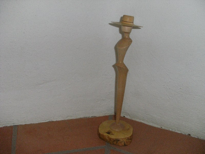

silouette

Bien eddy ta silhouette ;) pas trop fait peur ?

JOli bois Eric surtout pour de la récup.
et beau travail aussi.
à première vue j'avais pensé à du frêne.

Tu as fait là un beau vide poche.
J'ai déja tourné du sapin. si tu insiste trop au ponçage le bois tendre se creuse.
Mais,avec un bon affutage, ça se travaille.

j'ai du frêne olivier qui y ressemble comme deux goutes d'eau, mais le frêne se travaille mieux.

Oui tu as raison Eric.
Je travaille également beaucoup de frêne
c'est pour cela que la ressemblance m'a
sauté aux yeux.
