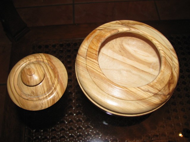

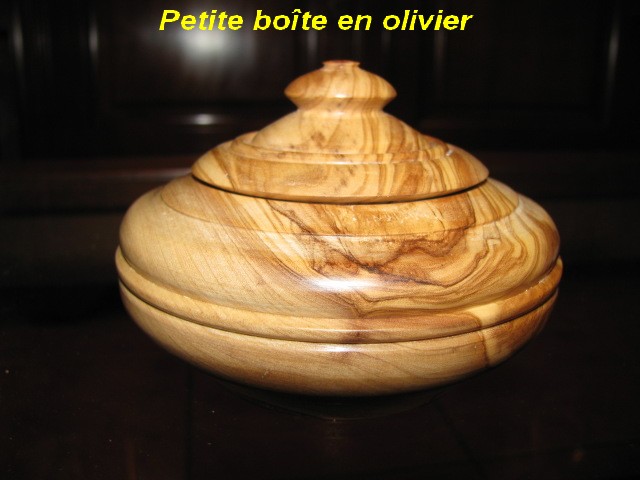

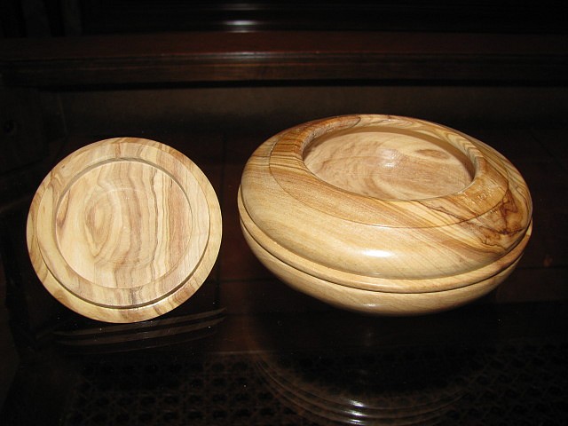

Vite faite avant le match de rugby ! diam:110mm H:80
Je croyais qu' Eric et Claude m'avaient piqué tout mon olivier, et non ;) chut!, j'en avais planqué :laugh:

Bonjour Alain,
Super beau boulot, super beau bois, super finition, superbes photos, tout çà comme tu as la gentille habitude de nous faire baver à chaque fois que tu nous montres tes réalisations.
Je suis rassuré au passage que lorsque tu nous a vu venir, t'as pu planquer un peu d'olivier. Tant pis, tu as bien fait !!! Faut dire qu'une camionnette qui arrive comme çà, aussi rouge à l'extérieur que toute vide à l'intérieur, avide et goulue de bois de par chez toi, pilotée par le légendaire Eric et sa tronçonneuse magique, çà doit réellement faire peur... Dans ces conditions, je comprends que tu ais pris des précautions.
Pour cette pièce si jolie, je me pose toutefois une petite question au niveau esthétique :
Puisque la fonction préhension du couvercle est parfaitement assurée par un confortable bouton bien proportionné, pourquoi le petit truc au sommet du bouton justement ? Je trouve que ce petit décroché n'ajoute pas à l'esthétique et casse plutôt les veinures du dessus du bouton-poignée qui ne demanderaient qu'à s'exhiber tant elles sont belles.
Je sais que les questions de goût, etc. etc.
Alors je me dis que peut-être, cette petite excroissance du bouton a une raison fonctionnelle pour exister qui m'a échappée. Tu peux éclairer ma lanterne pour savoir si çà sert à quelque chose ?
Merci et à bientôt Alain.

Bonsoir Claude ,tu m'as bien fait marrer :laugh: ! quelle idée aussi de venir avec une voiture utilitaire en plus en rouge ! On ne le voit pas trop bien ,mais le petit truc en plus le l'ai une peu creuse en dessous; c'est vrai que j'aurais pu ne pas le laissé ?si demain matin je ne me lève pas trop tard ,je l'enlèverai :laugh: le creusage avec mon outil fabrication maison .. ;)
C'est de l'olivier qui sèche depuis 5/6ans déjà ,il est pas mal fendu (comme l'olivier ), bouché avec la CA plus sciure de ponçage (très fine )... Ponçage au 220/500 deux couches de mélamine avec ponçage entre à la main puis cire de carnauba avec lustrage à la flanelle à environ 2000 t/m ... :blink:

Je ne sais pas s'il faut l'enlever. Ce n'est qu'un avis. Peut-être tu peux attendre d'autres avis. Çà te permettrait par la même occasion de te lever plus tard !
Tu étales la carnauba au coton et tu lustres ensuite à la flanelle ou tu étale et tu lustre avec le même disque de flanelle ? Quel diamètre le disque ?

Pour en revenir au petit plat du couvercle, j'avais l'impression qu'un petit fleuron allait venir?, j'aurais bien vu une pointe d'ébène.
mon site: sculpture sur bois
Re:un peu d'olivier 17 Mar 2012 21:20 #57746
salut Eric ! demain nous sommes invités chez des amis ,cette boîte est mon petit cadeau perso. Pour le fleuron j'y ai pensé je voulais en faire un en os mais de boeuf pas de los cojones :laugh: :laugh: ; comme je voulais voir le match de rugby je l'ai laissée ainsi .
