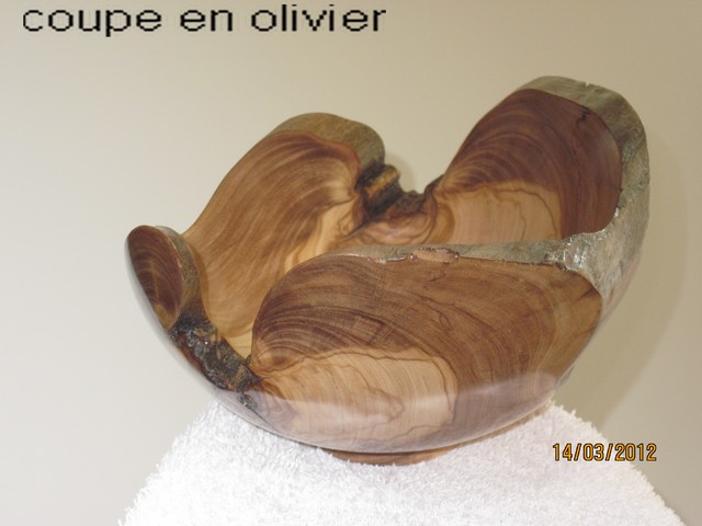

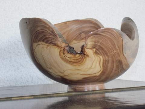

coupe en olivier 14 Mar 2012 15:12 #57560
  • tete de bois
  • Portrait de tete de bois
  • Messages : 74
en olivier très sec, la branche était fendue en long jusqu'au cœur.
Tête de Bois
Re:coupe en olivier 14 Mar 2012 15:13 #57561
JUSTE SUPERBE,
Bravo
David

Re:coupe en olivier 14 Mar 2012 16:37 #57568
  • tete de bois
  • Messages : 74
Exact Eric,
Je te remercie plutôt de ne pas avoir voulu de ce morceau ! Je me souviens très bien que tu étais tout surpris que je le prenne.
C'est vrai ce que tu disais à propos de l'agrément de tourner de l'olivier.
Je remercie encore au passage Alain sans qui cette razzia n'aurait pas été possible. J'espère qu'il ne regrette pas trop son déstockage.
J'avais oublié d'indiquer les dimensions. Les voici : diamètre 16 cm et hauteur 9 cm
Tête de Bois

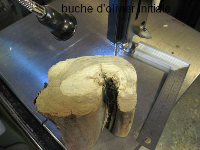

Re:coupe en olivier 14 Mar 2012 20:54 #57579
Bonsoir Claude
décidement tu nous surprndra toujours, une vrais réussite cette coupe
dommage que tu n'es pas une photo du morceau brut car j'ai comme l'impression que ce n'était gagné d'avance.
Re:coupe en olivier 14 Mar 2012 21:27 #57584
  • tete de bois
  • Messages : 74
A Roger,
Je dois avoir çà. Probablement dés demain je posterai la buche initiale qui effectivement était plutôt fendue de la gueule.
Claude
Tête de Bois

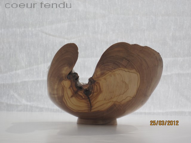

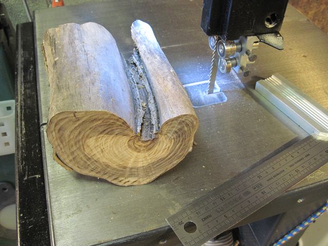

Re:coupe en olivier 30 Mar 2012 10:22 #58474
  • tete de bois
  • Messages : 74
A Roger
Voici quelques vues comme promis.
Claude
Tête de Bois

Re:coupe en olivier 30 Mar 2012 10:49 #58480
Bonjour Claude
Merci pour ces photoss.
je vois que tu n'as pas peur de prendre des risques.
moi je n'aurais pas osé.
Re:coupe en olivier 30 Mar 2012 13:17 #58481
combien de vice pour tenir ta pièce? :ohmy: :ohmy:
je ne suis pas encore à ce niveau de risque
mais bravo pour le résultat.

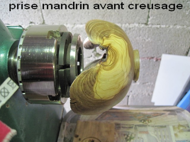

Il y avait trois vis mais sur 60 mm de long car j'avais du gras sur le coté où je pouvais fixer.
Malgré tout, j'ai été plusieurs fois (toutes les minutes environ)obligé d’arrêter, d'enlever le lapidaire du mandrin, de resserrer les vis et de coller les fentes avant de remettre la pièce munie de son lapidaire bien resserré dans le mandrin.
J'ai fais attention de ne jamais me mettre en situation de danger.
Je suis en Sardaigne actuellement mais c'est pas facile de trouver de l'olivier bien qu'il y en ait partout !
Tête de Bois
Re:coupe en olivier 31 Mar 2012 14:13 #58510
et à quel vitesse?
Re:coupe en olivier 01 Avr 2012 07:34 #58541
  • tete de bois
  • Messages : 74
La vitesse : Variable !
L’extérieur : Très lent au début c.a.d 150 t/mn et accélération progressive jusqu'à arrêt nécessité par l'apparition des vibrations dues aux desserrages multiples des 3 vis tenant le lapidaire.
Je suis monté souvent vers 900 tours. Je crois avoir fait la fine passe de finition à 1 500 tours.
Pour le creusage, j'ai pris grand soin de sangler l'ensemble bien serré avant de commencer.
Pour une fois, je n'ai pas cassé du bois.
