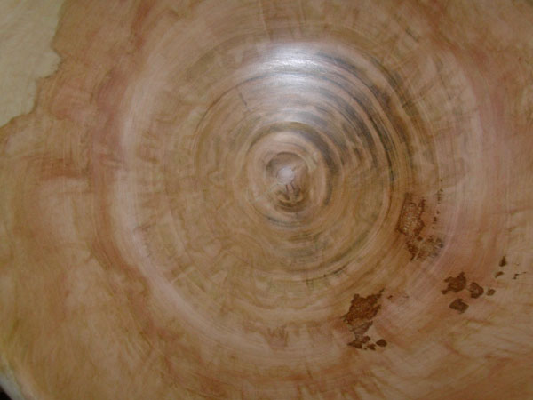

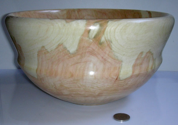

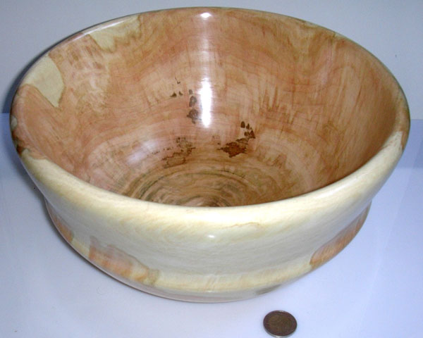

un petit boulot du jour,une coupe dans du cerisier abattu il y a un mois, on l'avait tranché et encollé, mais laissé en plein champs, plein soleil du fait de devoir aider une vache à vêler....tête de bois doit s'en souvenir :laugh:
Bref comme on frise souvant le 5% d'humidité avec beaucoup de vent, j'ai du le travailler (séchage trop rapide par rapport à la pièce de bois)en passant: ça fait 4 mois qu'on a pas vu une goute d'eau :(

Tres belle coupe, mais apres sechage tu vas perdre un peux de couleurs
Tres agreable a tourner vert le cerisier, mais pour pas avoir de fentes j aurais pas garde plus de 5 mm d epaisseur
J espere que le fond n est pas aussi epais que le bord sinon :blink:
Ca serait dommage car elle est belle
Fait la secher tout doucement

de toute façon comme s'était une rondelle de 30cm d'épaisseur , elle aurait explosé au séchage naturel....c'est critique dans la semaine qui vient. le fond est moins épais, le coeur est enlevé et chevillé.
Pour la couleur, effectivement le rose va s'en aller sur du marron clair...dommage!

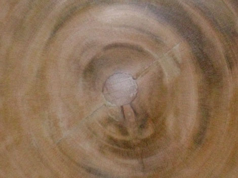

Bonsoir Eric
je ne comprends pas ce que tu expliques "le coeur est enlevé et chevillé"?

re,
et bien j'ai percé au foret bois le coeur (centre de la coupe) et j'ai mis une cheville de bois collé, j'ai ensuite fini le tournage.

non ça ne se voit pas trop, on a l'impression que c'est le premier anneau de croissanse, j'ai fait ça car le cerisier fend souvant à partir du coeur, d'ailleur il avait commencé.
j'ai mis du hêtre, même teinte.
