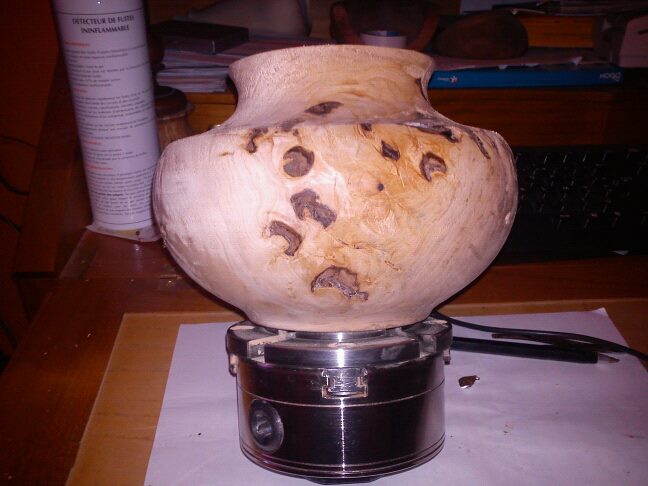

Comme d’habitude je fait appelle a vous :). Je trouve que cette pièce a une forme bizarre mais je vois pas quoi? Peut être la faire plus en cône un peu moins arrondi, ou l'encolure moins haute, quand pensez vous?

bonjour david
si tu cherche une critique sur la forme moi je n'en trouve pas les proportions sont bien
j'ai hâte de la voir fini.
thom
Re:forme bizarre? 09 Mar 2012 07:07 #57301
Bonjour David
pour moi les proportions sont bonnes mais à chacun son appréciation,
il faut contenter l’œil et peut être le visiteur si tu exposes.
Nous verrons une fois fini.
Avec ou sans couvercle ?
sa peut tout changer
Re: forme bizarre? 09 Mar 2012 07:18 #57303
Bonjour David
C'est trés bien comme ça.
As-tu assez de bois pour bien finir la base ?
Un bois qui mérite une finition traditionnelle.
Re: forme bizarre? 09 Mar 2012 09:49 #57313
  • benjamin
  • Portrait de benjamin
Salut David
Comme les copains pour moi la forme est bien les proportions aussi!
Pour suivre l'idée de Roger si tu met un couvercle par contre il faudra effectivement modifier un peut les proportions ....Enfin chui pas u expert non plus mais pense pas dire de betises!!!
benj'
Re:forme bizarre? 09 Mar 2012 10:53 #57317
La forme est pas mal :P reste une belle finition ;)
mais surtout pas de couvercle
Re:forme bizarre? 09 Mar 2012 12:16 #57321
  • david.bira
  • Portrait de david.bira
  • Messages : 633
merci :), c'est toujours un peu chiant de faire une pièce qu'on aime pas trop, mais il faut comptenter tous le monde. non je compte pas faire de couvercle. pour la finition je viens d’acheter du fond dur et du vernis donc on va essayer. Ca sera la première fois que je vais utiliser cette finition j'ai toujours utiliser de cire ou de l'huile.
Re:forme bizarre? 09 Mar 2012 12:46 #57322
Bonjour David
prépare ta pièce avec un ponçage manuel dans le sens des fibres jusqu'au 240
et pose le fond dur (cellulosique) au pinceau laisse bien sécher et égraine en partant du 150 et jusqu'au 240 ou 320 repasse une couche de fond dur et après séchage égraine de nouveau avec du 180 ou 240 et ta troisième couche de fond dur devrait être belle égraine paille de fer 000 et passe au chiffon une couche de mâtine(cellulosique) et en tournant fait un lustrage au chiffon propre.
sa doit briller.
mais je n'ai jamais utiliser de vernis donc je ne peux pas te donner d'explication
une seule chose ne pas mélanger les produits cellulosiques ,à l'alcool et Polyuréthane.
car je pense qu'ils peuvent ce contrarier
Re:forme bizarre? 09 Mar 2012 12:51 #57323
tu verras avec le fondur se sera super
pour info ce ne sont pas toujours les pièces que l'on aime qui partent en premier
plu d'une fois madame ma forcer de prendre des pièces que je n'aimais pas de par leur forme
et a chaque fois se sont celles que je vendais en premier.
pour la finition moi j'applique le fondur tour arrêté.
a+
thom
Re:forme bizarre? 09 Mar 2012 12:58 #57324
tu as raison Thom, j'ai oublié de préciser mais toujours tour arrêté
Re:forme bizarre? 09 Mar 2012 13:45 #57327
  • david.bira
  • Messages : 633
merci :) :) :)
Re:forme bizarre? 09 Mar 2012 22:28 #57350
Bonsoir ,
Ok la forme est belle ne change rien.
Après ton fond dur tu as plusieurs obtions
tu peux appliquer de la cire ,et polisher
au banc de lustrage ,ou vernis cellulo en bombe
ou au pistolet,mais toujours fond dur cellulosique
et vernis cellulo ou fond dur polyuréthane et vernis
polyuréthane ou cellulosique,ou vernis à l'eau.
à + Fm 29
