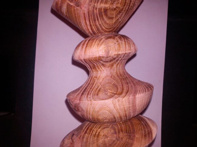

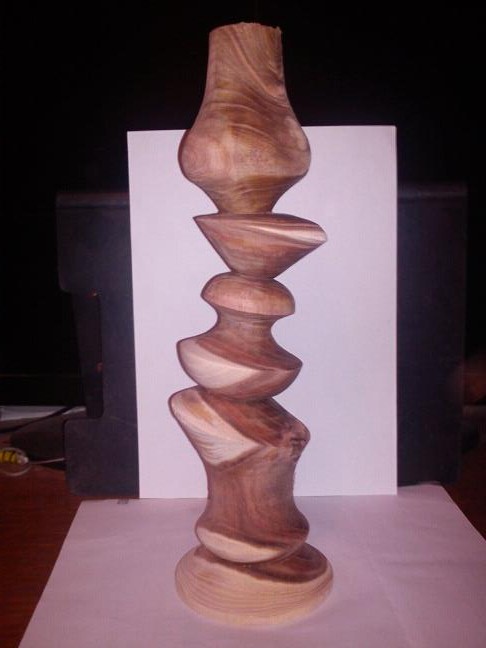

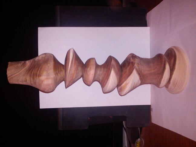

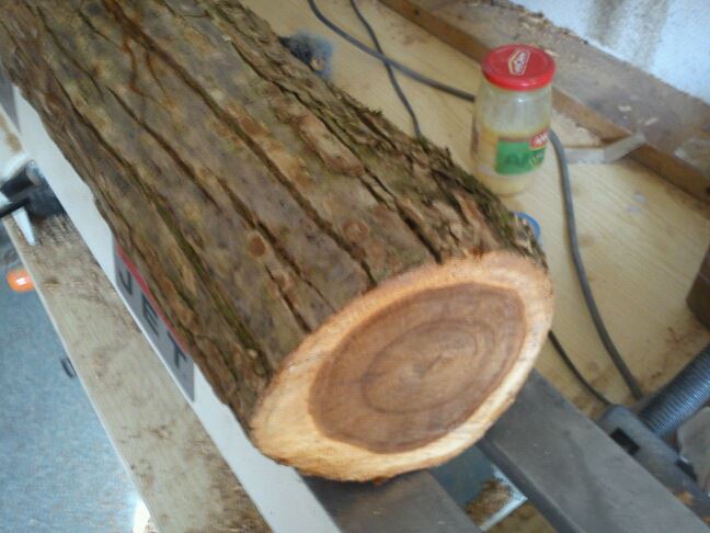

voici mon premier excentrer. je l'ai pas fini car il est fissurer au centre sur toute la longueur. :ohmy: c'est bizard tout autan plus que c'est du bois verre. sinon je c'est toujours pas ce que c'est comme bois si vous pouvez m'éclairé?

Je l'ai tourner entre pointe a 400 tour. Dans le mandrin c'est sur que ça aurai pas tenu longtemps :laugh:. Exemple d'un bougeoir, tirer de la revu tournage bois. il doit faire 35cm de long, il faut une bonne longueur pour avoir deux axe distinct.

Qu'il soit fissuré est tout à fait normal, les petites fentes se trouvent sur le coeur, et cette partie travaille en permanence.
Pour la réalisation ce n'est pas mal du tout, un style bien personnel, mais pas dans le style de JF ESCOULEN.
Allez faut pas s'inquiéter les fentes c'est tout à fait normal.

Joli bougeoir et bonne maitrise de l'excentrique.
je pense à du séquoya.
