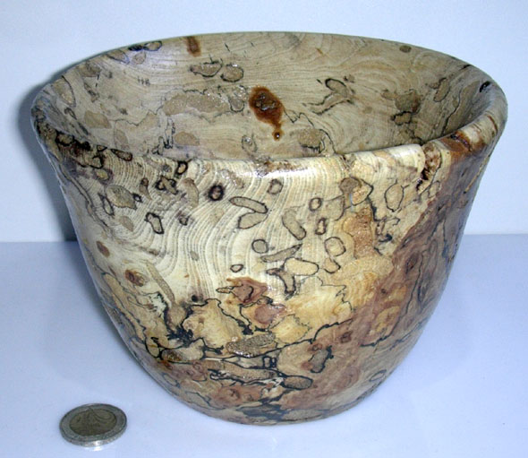

voilà il est fini....vous l'aviez peut etre vu en ébauche sur un autre post, la finition est un peu particulière car j'ai redonné de la solidité au bois en faisant une imprégnation à l'emulsion acrylique.

Re:pot pourri :-) 24 Fév 2012 22:01 #56738
  • Ptit loup
  • Portrait de Ptit loup
  • Messages : 1432
  • Remerciements reçus 30
C'est du marbre !!!!

Re:pot pourri :-) 24 Fév 2012 22:05 #56739
  • Eric34
  • Portrait de Eric34
  • Messages : 774
heu...façon de parler....car au tournage c'est plutôt du liège :laugh: , mais le visuel est sympat ;)

Re:pot pourri :-) 24 Fév 2012 22:35 #56742
Bonsoir Eric
essaye le silicate de soude.
j'ai été étonné du résultat
un morceau de bouleau très très échauffé a retrouvé un peu de résistance mécanique
et j'ai pu le tourné pour faire une boite.

Re:pot pourri :-) 24 Fév 2012 23:16 #56747
ROGER tu le trouve où le silicate de soude ,c'est un produit cher ?
Re:pot pourri :-) 24 Fév 2012 23:26 #56748
Comme deja dit, très bel effet ce bois!
Roger, j'ai testé le silicate de soude, mais ne suis pas convaincue. A quel pourcentage l'a tu utilisé? Je l'ai essayé à 3/4 mais je n'ai pas trouvé grand changement sur la dureté du bois. J'ai d'ailleurs abandonné le morceau. Dommage! Peut etre qu'il y a une technique speciale pour l'utiliser?
Si tu peux m'aiguiller, merci.
Bonne nuit
Anne
Re:pot pourri :-) 25 Fév 2012 07:24 #56753
  • tete de bois
  • Portrait de tete de bois
  • Messages : 74
C'était déjà beau.
C'est encore plus beau fini. Je dirai même magnifique !
Logique mais c'était pas évident devant tant de spongiosité. Une émulsion acrylique dis-tu. C'est quoi ?
L'humidité est toute partie dans les copeaux avant le traitement acrylique ou as-tu pris le sèche cheveux ?
Pour Alain, silicate de soude 5,75 Euros 1 litre à Casto (à Montpellier et donc probablement partout...) avant hier. J'ai fais cet achat en prévision...
Claude
Tête de Bois
Re:pot pourri :-) 25 Fév 2012 07:34 #56754
Pour Anne
je l'utilise pur et j'attends au moins 24 hoo avant de l'impreigné une deuxième fois.
et moi je trouve que les débits du bois échaffé ce tienne beaucoup mieux.
sur une prise de mandrin en extension j'ai obtenu un bon résultat.
mais bien sure ce n'est pas l'idéal et dans l'absolu il ne faudrait pas utiliser un bois trop avancé en pourriture mais on est tous pareil on veut défier la nature et on prends des risuqes.
Pour Alain
en bidon d'un litre environ 5 à 6 euros en magasin de bricolage ( leroy merlin peut être et casto c'est sure)
Re:pot pourri :-) 25 Fév 2012 08:52 #56757
  • Eric34
  • Messages : 774
OK Roger,
j'essayerai le silicate...sait-on jamais. ;)
à Claude: l'emulsion acrylique, c'est le vernis marin à l'eau en gros, par contre la version que j'utilise est une version pro qui ne se trouve pas dans le commerce, mais tu as des équivalent, pas aussi bon (notament pour le pistolet) mais le résultat est là.
quand tu tourneras ce bois vas y molo!!!

Re:pot pourri :-) 25 Fév 2012 09:16 #56758
Merci à vous tous pour ces renseignements ;) Personne a essayé avec de la résine que l'on se sert pour les bateaux ? certains dessus de plan de travail en granit sont traités avec une résine par capillarité ...
Re:pot pourri :-) 25 Fév 2012 10:34 #56771
  • Eric34
  • Messages : 774
j'ai un copain qui n'utilise que ça (bi-composant) cependant il utilise un four géant pour faire une cuisson pour que la résine prenne plus vite. il fait le lustrage à la laine de fer (000), mais attention le cout est non négligeable! (base pétroliphère)
