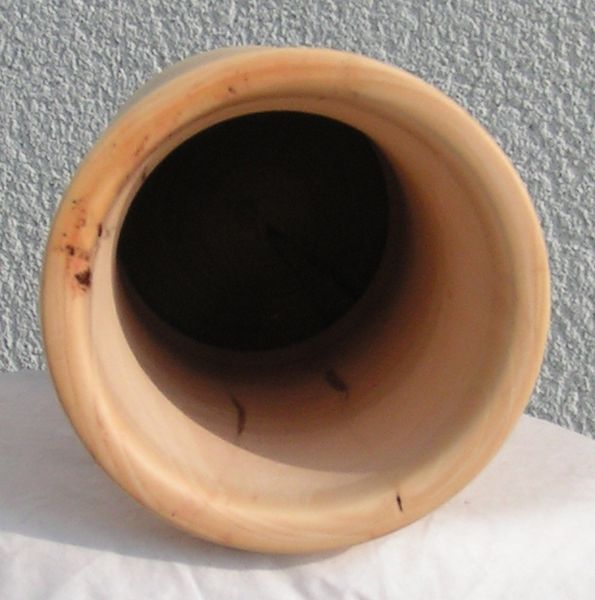

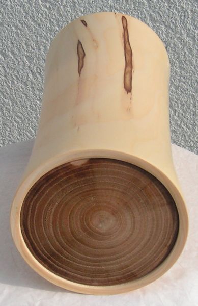

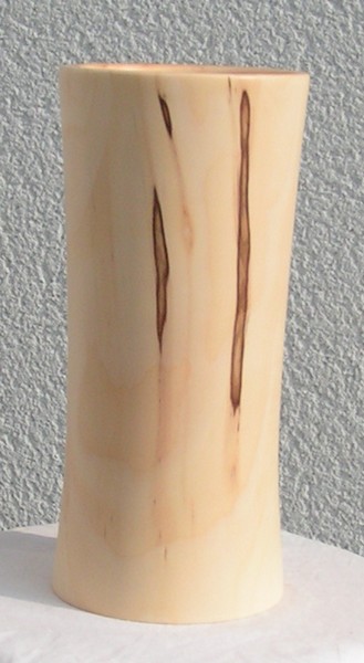

Salut les gens,
essai de pot à pinceaux en pommier vert, rien de nouveau, sauf le fait d'avoir défoncer le fond pour éviter, peut-être, que ça ne fende.
Hauteur 175 mm, épaisseur 6 mm, diamètre 80 mm.
Creusé au mini Munro.
Après retournement, j'ai viré le fond totalement et fait un petit épaulement pour y placer une rondelle en orme de 6 mm d'épaisseur.
J'ai déjà essayé ça 2 fois avec du cerisier vert en enlevant seulement le cœur que j'ai remplacé par une rondelle de cerisier en bois de travers, et depuis 2 mois dans la maison avec le chauffage, ça n'a pas bougé.
Avez-vous tenté ça et qu'en est-il advenu?
Merci de me faire partager vos avis.
A+,
François.

Très bien,je pense que c'est une bonne idée,
plus de coeur plus de fente.
Re:En pommier vert. 08 Fév 2012 22:21 #56012
Oui bonne idée d'enlever le coeur ;) , mais tu en as mis un autre :woohoo: :laugh: :laugh:
Re:En pommier vert. 08 Fév 2012 22:24 #56014
ton pot et superbe mais j'ai bien peur que sa bouge
tien nous au courant de l'évolution de ta pièce

Eh oui, Alain, j'en ai mis un autre mais celui-là est bien sec.
C'est le reste d'un socle tourné l'an dernier auquel j'ai enlevé très peu de matière et il n'avait pas bougé!
Pour l'avenir de ce pot, j' "voira bin"!!!
Pis je l'dira!
François.

salut ,
très jolie pièce et bonne idée
le bois me fait plus penser à du marronnier NON??
jere
