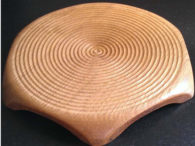

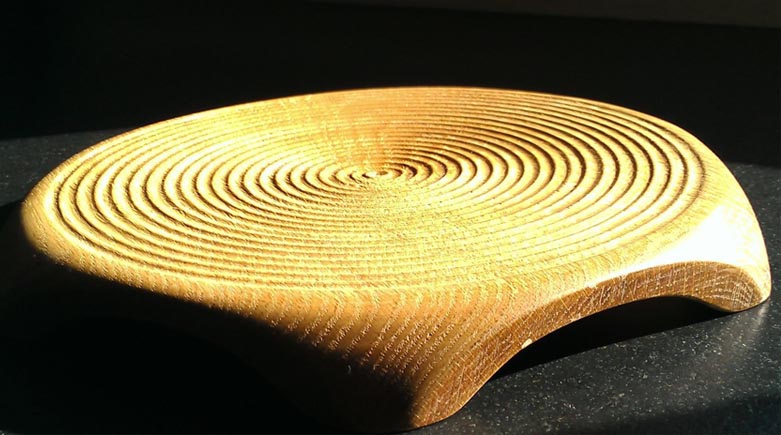

voici un sou de plat en chêne

Bonjour David,
C'est très joli çà et intéressant comme forme adaptée à la fonction. J'aime.
On peut copier ?

Belle réalisation
pas trop fragile les cercles ?

Sympa,fonctionnel, agréable à l'oeil ;)

Sympa comme réalisation
Peut être prévoir une ouverture pour dégager la chaleur ?

merci :cheer:
oui tu peu t'en inspirer claude :whistle: de toute façon il sera jamais identique et apprêt tu peu mettre ton coup de patte personnel. tu peu esseillé une autre forme géométrique moi je suis parti d'un morceau de chêne hexagonale de 25cm de diamètre. pour la chaleur je c'est pas trop c'etait un cadeau pour ma cousine mais c'est pour ca que j'ai fait des stries.
ps: attention au doigts pour le ponçage des bord c'est une vrais hélice quand ca tourne :evil:

Merci David, j'attends que le climat rende l'atelier fréquentable. Du chêne vert devrait faire l'affaire ...
Tu as raison, de toute façon il ne sera pas pareil même si je retiens l'idée de faire plus de 4 pieds...

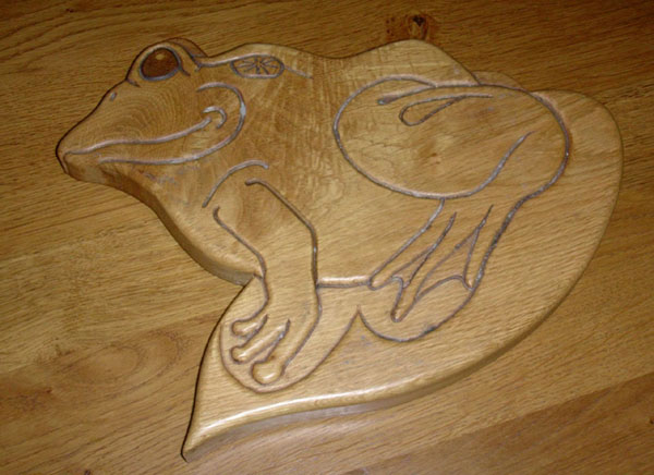

Pour info, le chêne tient bien à la chaleur, environ 150°C, tout ce qui vient des plaques gaz/electriques, il faut juste éviter le four car le plat peut etre très chaud et le chêne jauni, voir devient orange/brunatre.
l'avantage d'un dessous de plat en bois, c'est qu'il maintient le plat chaud (il n'absorbe pas la chaleur...le bois est un isolant)
le plus important c'est le traitement du bois, j'utilise un glycéro elastique.
un exemple de dessous de plat qui à 10 ans d'utilisation:

Merci Eric pour l'info, plutôt les infos.
Glycéro élastiques dis-tu : Bigre, encore une notion que j'ignorais. C'est pour permettre à la grenouille de sauter quand elle a chaud ?

LOL :laugh: , non!
explication:
quand tu mets du chaud sur ton dessous de plat le bois va se dilater rapidement,si ton vernis n'est pas élastique il va fissurer (invisible à l'oeil), cependant quand tu vas rincer ton dessous de plat, l'eau va s'infiltrer dans les fissures....résultat en 1 an ton dessous de plat est pourris (grisé et taché).
