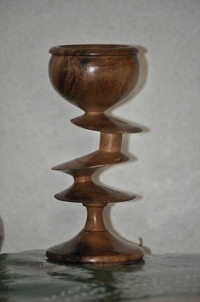

mon premier travail en excentrique j accepte toutes les critiques
bougeoir

Bonjour Herba-jere.
Je ne sais pas si c'est la taille pour recevoir une bougie mais je constate que dés une première fois, coté esthétique, tu fais fort !
Bonne continuation. On l'attend avec avidité...

le bois est effectivement du noyer d amérique avec une hauteur de 15,5cm
je n ai pas de matériel spécial je l ai travaillé de a à z au mandrin
j ai gardé une prise mandrin en carré pour plus de facilité j ai réalisé le creusage et ensuite j ai travaillé la forme arrondie ( porte bougie) pour chaque etape j ai donné un pt coups de papier en 240 et 400 + ultra shine et shellawax ensuite j ai décalé ma prise mandrin 2 fois de facons différentes et retour dans l axe pour le socle afin d avoir le haut et le bas dans le même alignement .(pour l expérience)je suis autodidacte et tourne depuis 1an et 5mois je me réservé l excentrique tout ce temps en admirant les objet des autres mais finalement c est assez simple a faire j ai juste la crainte que le bois ce décroche :)

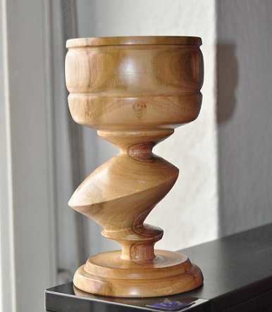

voici comme promis une boîte en excentrique reste le chapeau a faire mais bon tourner a -10°c c est plus si agréable :) je posterai l ensemble fini

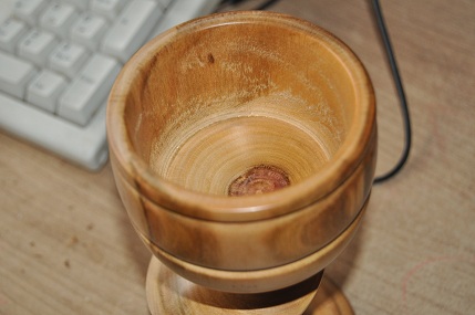

voila la vue aérienne mais rien d exceptionnel pour la finition
c est du bois vert donc je ne lui donne pas longue vie :( enfin on verra son évolution dans un tas de sciure de bois.

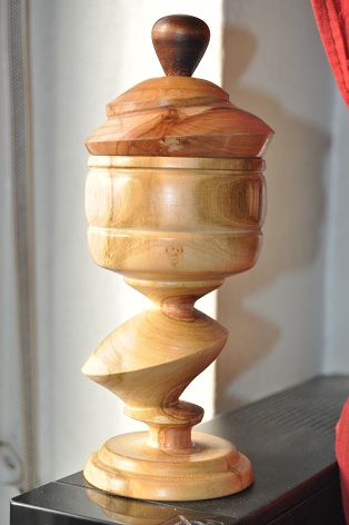

j ai presque terminé cette petite boîte ( le bouchon est un peu trop gros )
pour les essences utilisée alisier pour le couvercle , bouchon en noisetier teinté et le corps de boîte ??? je pense a de l aubépine mais sans certitude .

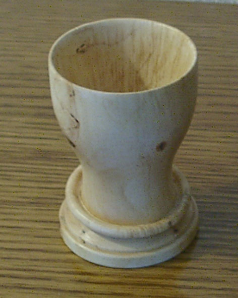

Salut à toi
je ne pense pas que ce sois de l'aubépine, cette dernière à en générale beaucoup de points noir dans la masse du bois, comme si c'était tacheté
je mets une photo pas pour l'objet (coquetier en aubépine)mais pour te montrer les tâches sur de l'aubépine.

merci pour l info roger et joli pot
le bois fait penser à du merisier avec le coeur rosé enfin pas très grave il est deja fendu
