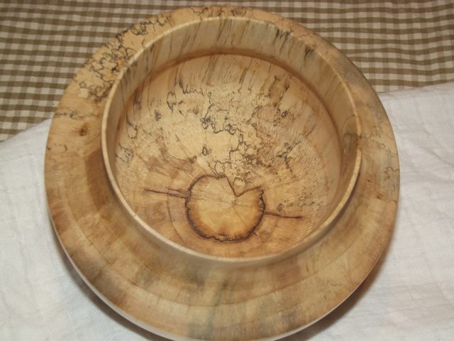

Bonsoir les boiseux
Par ce grand froid voici la réalisations de cette semaine bon pas encore tout a fait fini mais j'étais pressé de le montrer creusage avec anneau et gouge a creuser bon j'ai eu pas mal de difficultés au creusage peut etre dut a l'échauffement car je pense que mon affutage était correcte .
ref à vous de jouer!

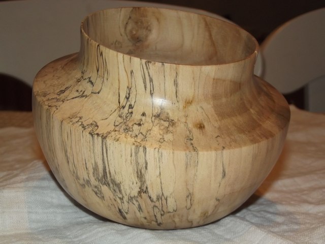

et hop

Re:Vase Mais petit alors!! 04 Fév 2012 23:02 #55734
Jolie et originale la forme de ce vase j'aime bien !
Re:Vase Mais petit alors!! 04 Fév 2012 23:20 #55740
Joli Benjamin,j'aime bien aussi la forme.
Re:Vase Mais petit alors!! 04 Fév 2012 23:45 #55747
Bonsoir benjamin
bravo pour cette forme que me plait bien.
tes outils doivent couper parfaitement dans ce genre de bois échauffé.
ce qui semble être le cas et ta finition est bonne.
Re:Vase Mais petit alors!! 04 Fév 2012 23:50 #55749
J'aime pas, j'adore ! ;)

Waaaow que de compliments sa fait toujours plaisir avec la peine que j'ai eu pour le creusage le bois échauffé c'est beau mais c'est poreux !
Roger mes outils sont bien affûtés mais l'interieure n'est pas super nette faut que je reprenne sa ....

Re:Vase Mais petit alors!! 05 Fév 2012 10:30 #55766
Bonjour Benjamin
ce matin neige (en sologne)et je pense que je vais rester au bureau
voici un produit que j'utilise quand j'ai des bois échauffés
tournagesurbois.chez.com/nordin.html
dans ton cas passe un coup de grattoir si tu as encore de l'épaisseur autrement un coup de toile pour enlever le produit de finition et ensuite applique plusiieurs couches suivre le mode d'emploi qui va bien.
et aprés repasse un coup de gouge ou grattoir et tu peux aussi finir à la toile fine et je pense que tu auras un meilleur résultat et aprés les produits habituel de finition.
mais ces directives n'engage que moi.

Merci Roger pour ce précieux conseil sa vaut le coup d'essayer en plus du bois échauffé j'en ai encore pas mal donc je vais investir sa très vite et je publierais le résultat ...

Tres bien ton vase
L ideal arrait ete de pouvoir creuser un peut plus les exterieurs, mais vu la qualitee de ton bois c est deja tres bien
Bois echauffe tres beau mais tres difficile de faire un creusage net, ce bois a toujours tendence a s arracher meme avec des outils bien affutes
La solution de Roger est certainement la bonne

Salut éri effectivement j'aurais bien creuser plus les exterieurs mais sa s'arrachait a mort,la solution de roger me semble etre la bonne aussi et c'est pour sa que je vais l'appliquer.... encore merci a tous pour vos commentaires :)
