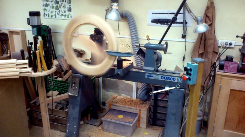

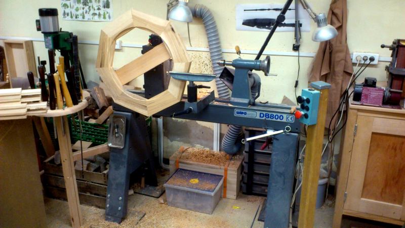

Réalisation d'un jeu d'estaminet connu. Hexagone de 80cm de diamètre, frêne massif de 35 mm d’épaisseur fini. Après collage de l’hexagone, on a l'habitude de découper le cercle intérieur avec une défonceuse et un compas. Juste pour le fun, on a décidé de le faire au tour .... c'était vendredi hein ....
Bon ça à brassé de l'air, pour sur, mais c'est beaucoup plus long qu'a la défonceuse. Mais le plaisir était la, c'est l'essentiel.

Fallait le faire ;) ; c'est vrai qu'avec une défonceuse ce fut plus facile .Tu dois avoir deux sens de rotation à voir où se trouve le porte outil?
Re:Tournage en l'air 04 Fév 2012 21:51 #55725
alain34 écrit:
rien ne t'échappe alain ;) ;)
un ventilateur par ce temps la :laugh:

Oui en effet, le DB800 avec variateur permet d'inverse le sens. C'est pratique.
Ma seule peur, que le plateau se dévisse malgré la vis de retenue... Mais bon ...

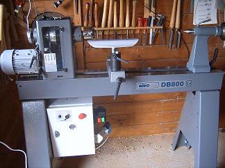

Pas de problème j'ai le même tour mais avec le boîtier en dessous.
Je n'ai jamais eu la blague que le plateau ou mandrin se détache en tournant en sans inverse.
Re:Tournage en l'air 04 Fév 2012 23:01 #55733
voila la photo

Beau travail de tournage en l'air,en effet
ça devait ventiler.
Pas beaucoup de passage pour le porte outils
pour tourner l'interieur.

cela m'est arrivé avec mon mandrin sorby, suite a une erreur d’arrêt de tour. Le bouton d'inversion de sens faisant aussi arrêt sur le mien, j'ai fait l'erreur de le tourner en inversion et j'ai vu mon mandrin commencer a se dévisser. J'ai fait un arrêt d'urgence et j'ai bloqué le mandrin a la main ...
Mal aux doigts mais mandrin intact ...
Depuis j'ai de l’appréhension...

Joli travail, faut le faire
Je me demande ce que donnerai un tel hélicoptère dans mon atelier ou il fait 3 degré ce matin :woohoo: :woohoo:

Avec 30° si je pouvais tourner un tel ventilateur dans mon atelier ferait du bien.
Et cette aprés midi il pleut encore.

ya un truc que je comprend pas, sur se tour on peut pas metre le porte outil a gauche
la poupé ne peut pas aller plus au centre? ?
merci

Probablement qu'il a fait tourner sa poupée fixe de façon à pouvoir tourner un grand diamètre par devant le banc car c'était impossible autrement, au dessus du banc, la hauteur de pointe étant insuffisante...

Alors c'est simple, il est plus facile pour moi de faire glisser la poupée vers la droite ( dévissage et glissement ) que de démonter totalement l'éventail. De plus mon support d'outils me gênerait sur ma gauche. Donc voila, suis un gros fainéant, mais je profite aussi de l'inversion de sens.
En espérant avoir été clair.
