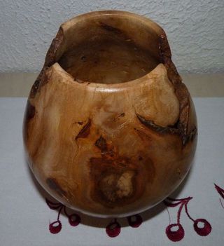

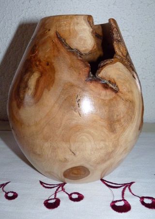

Une vase en loupe de platane , fini ce matin
Dia du col 9, dia médian 18, dia base 9, hauteur de 19, creusage sur 16.5, épais. moyenne 6 mm

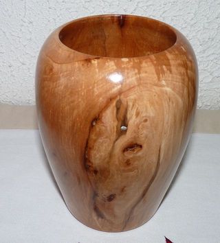

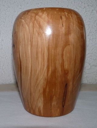

Un vase en poirier ,
Dia col 8, dia maxi 12, dia base 16, hauteur 16, creusage sur 14 , épais. moyenne 6 mm
Finition les deux :bouche pore (2 couche ) vernis mélamine

Très belles réalisations ! j'aime ! par contre je ne vois pas de loupe de platane ,je pense que c'était une grosseur comme l'on voit souvent sur ces arbres ,c'est une cicatrisation après une coupe de branche ..
Re:La reprise ?? 25 Jan 2012 13:25 #55257
Tout a fait d'accord avec toi Alain, pour être précis il s'agit de la boule au bout des branches qui ce forme lors de la taille et retaille des platanes

Chez moi ces boules en bout de branche et qui se forme en suite des tailles nombreuses on appelle ça des têtes de chat.

2 beaux vases, belle finition
Ma preference pour le platane

Joli travail pour une reprise,celui en poirier
me plait bien.

Superbe tes deux vase je suis envieux une préférence pour le 1er en platane .
