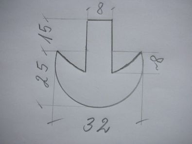

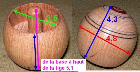

je voudrais realiser des toupies magique
voici la photo
je recherche un pas à pas avec les dimensions
car j'ai fais plusieurs essais mais les miennes ne se retourne pas
merci d'avance

Re:besoin d'aide 20 Jan 2012 11:17 #55044
  • JJT
  • Portrait de JJT
  • Messages : 305
en voilà une
JJT
Re:besoin d'aide 20 Jan 2012 11:17 #55045
  • JJT
  • Portrait de JJT
  • Messages : 305
JJT
