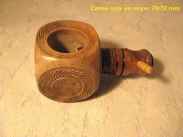

Essais de structurage et filatage sur du noyer pas trop fameux :(
Re:esssais structurage et et filetage 17 Jan 2012 12:48 #54934
Moi je le trouve plutot tres bien
Pourquoi pas trop fameux, pour le filetage peut etre (qualitee du bois)
Avec quoi as tu fait le structurage, je trouve qu il vat bien avec le casse noix
Re:esssais structurage et et filetage 17 Jan 2012 13:27 #54937
Eric ,avec mon outil fabrication maison fait avec un pignon de récup. affûter sur les côtés ;)

Re:esssais structurage et et filetage 19 Jan 2012 08:02 #55004
Bonjour Alain
très bien réussi ton texturage.
comme as tu fait pour avoir une belle régularité dans le motif?
peut être choisir un bois dur et une vitesse lente ?
avec quel outil fais tu cela ?
Re:esssais structurage et et filetage 19 Jan 2012 09:33 #55008
Bonjour à tous; Roger; ouvre mon lien mis plus haut de picasa et tu pourras voir la molette faite avec un pignon de récup, affûté sur les côtés à la meule blanche ; il faut bien appuyer la molette sur le bois en commençant par le centre et tirer vers soi , suivant comme tu inclines le pignon tu as un dessein ;pour la vitesse ,pas trop vite ,sur mon kity, que tu connais bien, je suis sur la poulie intermédiaire ...je ne me sers pas du support servant d'appui ,peut-être ai-je tort ? plus facile certainement pour reprendre si ton dessein n'est pas assez en relief ? c'est ma façon de faire, j'aimerai savoir si d'autres font autrement ? il y a des vidéos pas mal, dont une de Sorby ;) Pour le bois c'est plus net quand il est dense comme le buis ou olivier par exemple..
