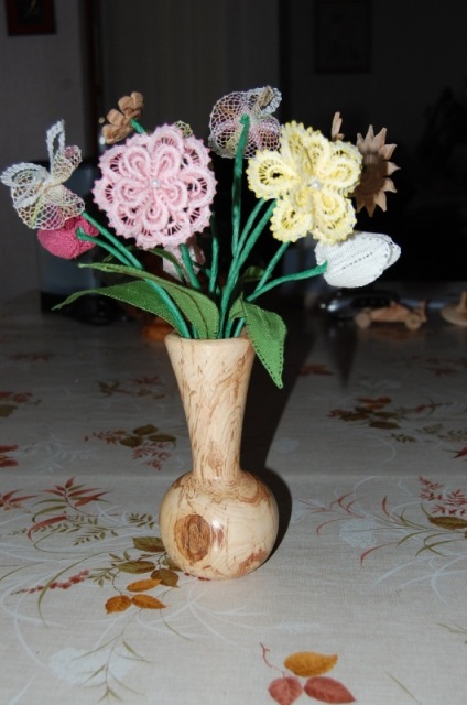

Pour mon retour,voici quelques fleurs en dentelle aux fuseaux +3 en bois
et un pot en bois

Bravo, très réussi.

Un bien joli vase ma fois :) avec aussi de jolies fleurs!
Quelles dimensions? Quels bois?

Jolie forme mais en quel bois ? et les fleurs sont très jolies aussi !

C'est très joli, y compris les fleurs. Cà veut dire quoi dentelle aux fuseaux ? C'est comme en Bretagne lorsqu'elles font passer toute la cannette autour des trous et qu'il y a un tas de petits clous sur une planche ?
Quant au vase, j'aime bien la pureté des lignes ainsi que les proportions. Application du nombre d'Or ?
Bravo !
Claude

Félicitations pour ce travail en famille,car je suppose
que les fleurs en dentelles sont de ton épouse ?
Bravo pour ce joli vase,les lignes sont très épurées,quel bois ?
Et les fleurs en bois elles sont faitent comment ?

j'aime bien la simplisité de ce vase, sa ligne presqu'un peu timide qui met en avleur la dentelle.
mais quelle essence as tu utilisée?
Sur le bas du vase on semble voir l'écorce qui donne laisse à penser à une étiquette en médaillon

Très joli
Bravo.
Tout comme les copains je ne vois pas le bois utilisé pour le vase...

Réponses globales:pour le bois c'est du faux érable échauffé
Tete de bois:la dentelle est la même qu'en Bretagne,sauf que le point où le style
change selon les régions.
FM29:pour la dentelle laisson faire les spécialistes
pour les fleurs je cylindre un bout de bois à 50mm environ + où - je travail la face avant de forme concave en faisant même comme un bouton à l'intèrieur,ensuite je laisse une épaisseur de
2 à 3mm(au choix)et avec une queue de lime(affutage comme un burin)je découpe à l'arrière,
et finition des pétales avec la scie à chantourner.
Roger:il n'y à pas d'étiquette madin chine,c'est du madin OiSE/FRANCE

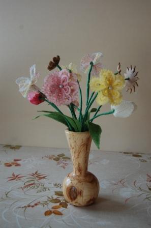

Une autre photo

la H:170mm
D.du fond :80mm
D. de l'ouverture :75mm
les feuilles sont en dentelle

e vais répéter ce que tous on dis c'est un superbe vase avec des lignes comme j'aime , par contre j'ai une question de débutant c'est quoi du faux érable???
