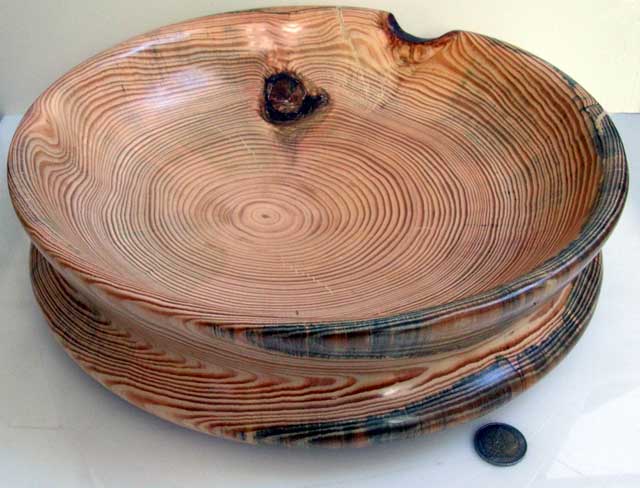

une petite photo de mon amusement du week-end, c'est du pin parasol un peu échauffé....première et dernière fois que je tourne ce bois :laugh:
dimension: 35cm x 9cm

Pour quelle raison,pourtant ça sent bon :laugh: tu l'as tournée bois vert ou sec ?

salut Alain,
je l'ai tourné sec...c'est une vrai cata, très peu de copeaux, beaucoup de poussière (même avec des outils bien affutés) et la finition avec le dernier passage de gouge ne permet pas d'éviter le ponçage!!....comme tu dis il n'y a que l'odeur qui soit agréable. J'ai tourné du douglas, c'est quand même mieux.j'ai qu'une chose à dire:
vive le buis,l'arbousier et l'olivier :laugh:

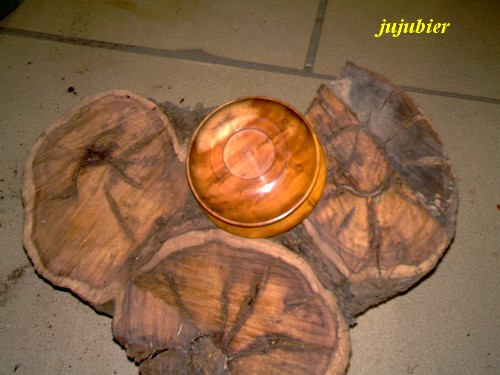

et le jujubier ! :)

C'est quand même magnifique Eric.

jr trouve ca beau j'aime bien ce bois
c'est vrai que c'est un peu dur a poncer mais c'est joli
Re:coupe de fruit en pin parasol centenaire 10 Jan 2012 18:31 #54732
Je trouve ce bois bien beau et tu dis que c'est la dernière fois que tu en tournes, essayes en bois de fil et tu auras des copeaux.
Re:coupe de fruit en pin parasol centenaire 10 Jan 2012 18:55 #54737
Ben moi je trouve quand meme tres beau, tu n a pas a regretter
Bon le tournage sais pas jamais fait du parasol peut etre pas facile mais si j ai l occasion dans avoir un morceau un jour, je vais essayer ta piece donne envie

le bois est beau , là n'est pas la question....mais il est plein de gros vaisseaux vides (cernes de printemps certainement), donc cela demande beaucoup de ponçage, surtout dans la partie creusée. J'ai tourné d'autre variété (pin des landes) qui donne un meuilleur résultat en sortie de gouge.
je vais en faire recouper pour une autre aplication, eric40 si tu en veux, passe le prendre quand tu viens dans l'hérault ;) ....le morceau faisait 10 kg brut sur le tour, je n'ai pas pu tourner au dela de 900T.
