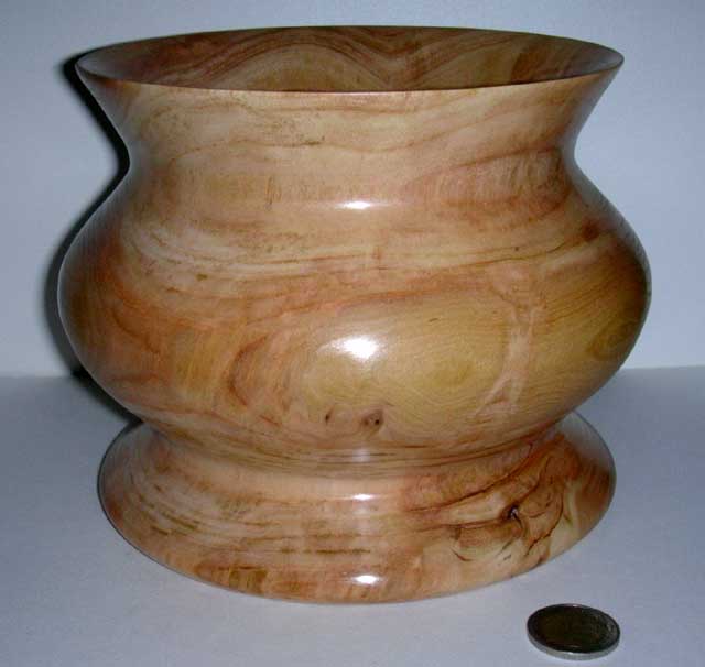

Bonjour ,
c'est mon premier que je vous présente, c'est un bas de fut de cérisier (bois que je propose dans un autre post), celui-ci était déraciné depuis juillet,j'en ai tranché un bout cette aprem.il est encore vert, c'est un essai pour voir , c'est pas à tomber par terre mais le bois est quand meme joli.
à voir s'il ne va pas éclater!

tres jolie travail j ai un copain qui va m en donner mais il va faloir que je mette de la peinture pour eviter q il fende ....... patrick ;)

Bonsoir Eric
j'espére pour toi qu'il ne va pas ce fendre car actuellement il a une jolie forme
bien évasée.
Peut être que d'autre te le diront aussi, pour éviter les fentes il faut que tu es fait un tournage assé fin et surtout que tu es enlevé le coeur du tronc.
ensuite ne le rentre pas tout de suite dans un endroit chauffé, laisse le dans l'atelier à ma même température de tournage et pour aidé le séchage lent enterre le dans des copeaux sec si tu en a et tu renouvelles les copeaux tous les deux jours pour évité la moisissure.
Re:pot en cerisier 05 Jan 2012 20:30 #54534
Bonsoir à tous ; Eric j'espére que tu as creusé le pied ? si non tu vas avoir une mauvaise surprise ; tout est bien dit chez Roger ;)

Bonsoir et merci pour les conseils,
je n'ai pas l'abitude de travailler sur bois vert, mais bon c'est un essai pour voir l'aspect du bois, sinon il est bien creusé et le pied à en plus une bonne empreinte de queue d'aronde.Je n'ai pas oser le micro-onde, bien que la dernière fois ça a bien marché.
il va dormir quelques temps à l'atelier.

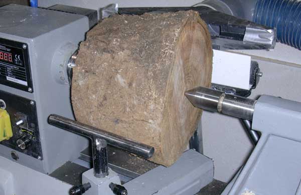

au passage une photo du rondin

Bonjour Eric c'est quoi comme tour...
Re:pot en cerisier 06 Jan 2012 07:24 #54541
  • Eric34
  • Portrait de Eric34
  • Messages : 774
Bonjour raymond,
c'est un tour LEMAN, le TAB120 (version variateur electronique), identique au kity 662, far tool.....c'est du chinois mais c'est une bonne machine de démarrage....après quelques modifs ;)

Joli pot Eric, je vais te dire quoi sinon ce que t on dit les autres
APPARAMENT IL EST TOURNE SUFFISAMENT FIN POUR EVITER LES FENTES
a ta place j aurrai pas garde le pied sauf si tu l a creuse
S il est pas creuse surveille le coeur c est de la que vont partir les fentes, des que tu vois la moindre fissure colle cyano

on verra, mais déjà le cerisier c'est un peu merdique à sécher.....maintenant quand il tient c'est joli.
Ma méhode en cas de fente est plus simple.....cheminée :laugh:
mon site: sculpture sur bois

Bonsoir Eric,
Il est très joli ce pot la forme me plait
bien je pense qu'il ne devrait pas se fendre,
garde le à l'abris de l'air.
bonne chance.

Eric34 écrit:
Bonjour Eric
Pourquoi tant de haine :) :cheer: :laugh:
J'ai vu un tourneur combler, aprés séchage complet les fissures, avec de la résine colorée.
Le rendu est super. ;)

Bonjour Bernard,
ce n'est pas de la haine....mais j'évite la perte de temps.
les gens n'aiment pas les fissures....meme quand c'est fait expret.
je suis en train de faire un gros champignon dans la partie de bois inférieur à celle-ci, elle est plein de fissure, mais je trouve que sur un champignon cela a du charme.

C'était pour rire
Je garde du bois qui est fendu en attendant l'idée qui va bien avec.
que ça plaise pour vendre ok, mais il y a aussi ce que tu as envie de faire.
