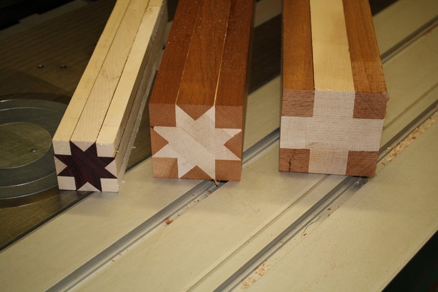

Le principe est toujours le même,tu part d'une étoile
et tu rajoute du bois au tour et voila. :P

Re:Coupe etoile 26 Déc 2011 02:02 #54016
Bonjour Anne tu possède une rabot-degau ?? ;) si oui tu peut faire ton étoile :laugh: :laugh:

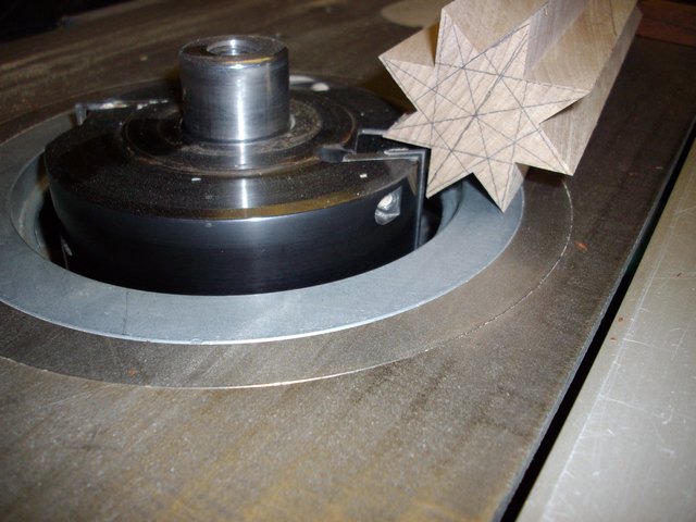

La méthode de Raymond est en effet efficace et rapide, de plus très précise. Il y a aussi, toujours d'après Eli AVISERA une méthode avec une table croisée équipée d'une défonceuse sur le banc du tour et l'on utilise l'index du tour pour faire les entailles (voir mon avatar gauche), j'ai fait un pas à pas à ce sujet sur les fous du bois (voir le calendrier de l'avant il y a deux ans).
Je vous conseille d'aller sur Youtube, faites une recherche sur Eli AVISERA et vous aurez des explications précise sur des collage fins destinés au tournage.
A mon avis il ne faut pas coller pour dire je sais coller, il faut réfléchir pour savoir comment sera l'objet après tournage, un poivrier tout bête devient artistique avec un collage bien pensé.
Amitiés
Gérard

Avec une petite différence...les 4 feuillures par exemple 12/12 les carrés à coller 15/15 et reprise avec un fer en V à la toupie et collage avec des carrés de 16 ou 17
ce qui permet de laisser les pointes de la base bien marquées
Gérard
