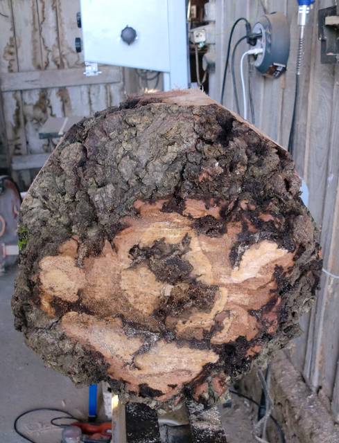

Recupere hier soir a 18 h, tourne c est aprem

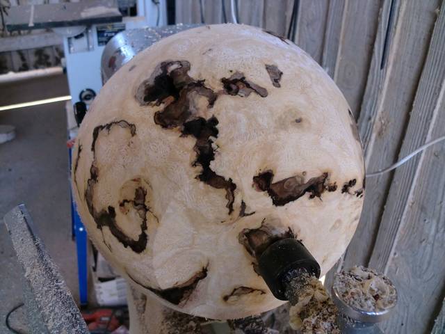

Loupe de chene verte 12 kg au depart pour 1, 250 kg a l arrivee
Quel plaisir de tourner du bois vert, sauf au debut 12 kg pas equilibre au depart, un peut trop pour mon tour, corrida :ohmy:
Re:Loupe chene 24 Déc 2011 17:21 #53952
Une fois mis au rond tout va mieux

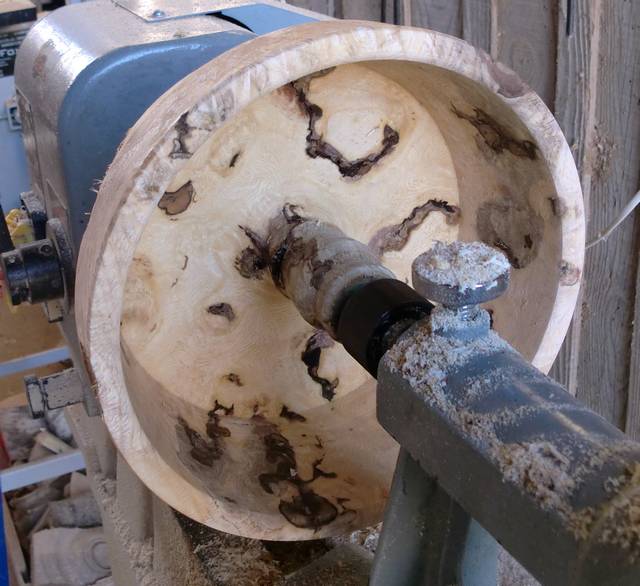

Re:Loupe chene 24 Déc 2011 17:22 #53953
Prise mandrin en extension et creusage

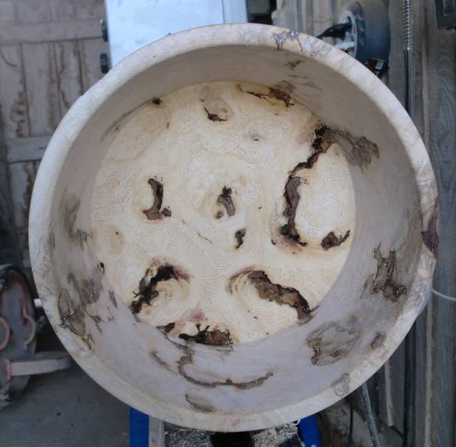

Re:Loupe chene 24 Déc 2011 17:26 #53954
Creusage termine, reste plus qu a prier (deformation, fentes ...)
On va laisser secher avant de le reprendre pour la finition
Garde une bonne epaisseur pour eviter trop de deformation, mais les fentes sais pas trop :blush:
