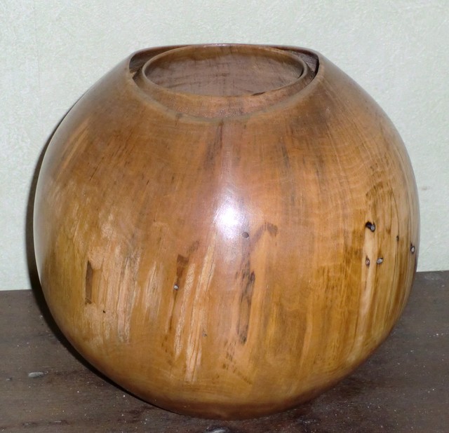

Bonsoir a tous
Un autre essai, pas trop facile a faire en bois sec
Pas vraiment content du resultat, je me pose la question de le transformer en boite
Aulne immerge dans une riviere pendant 2 ans
hauteur 150
diametre165
La pièce jointe vase_boule1.jpg est absente ou indisponible

Re: Vase boule a double col 22 Déc 2011 08:06 #53840
J'aime bien ce genre de travail.
La difficulté est de creuser cette espace et de le faire assez profond.
Tu as trouvé une belle inspiration pour tes nouvelles pièces.

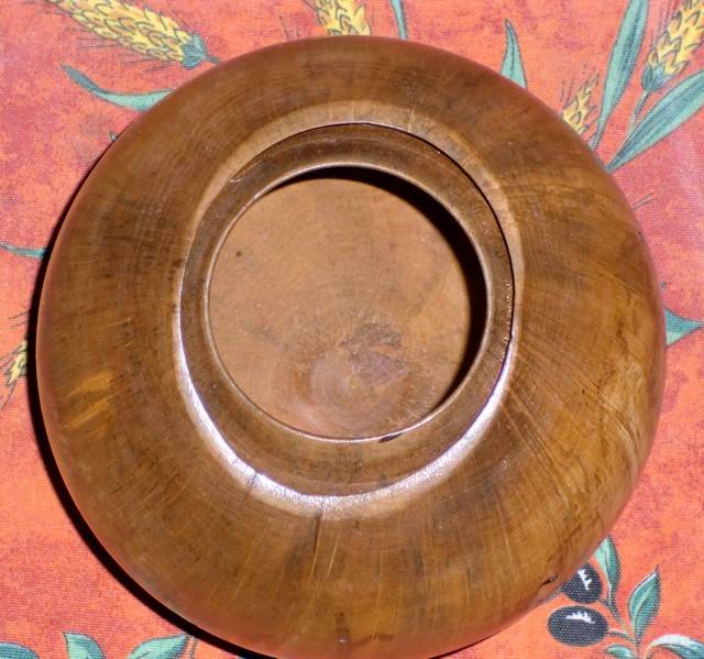

Salut Eric
il est superbe ce vase le double col à la Liam c'est magnifique peux tu mettre une photo du vase prise pardessus pour bien voir le travail du col?
encore bravo moi j'adore
bnej

Pour benjamin

Bonsoir eric
Merci pour cette photo vu du dessus du bien joli travail .... comment as tu procéder pour le double col???
Bonne soirée benj!
benj'
Re:Vase boule a double col 23 Déc 2011 21:13 #53923
En 1er biensur forme exterieure entre pointe puis prise mandrin
apres creusage du 1er col au grain d orge 3 mm le plus fin possible en parralelee de la forme exterieure ( car apres quand on va poncer ce col en forme ovale pour degager le col interieur on va se retrouver avec une grosse epaisseur)il faut creuser profondement pour pas tomber sur le sillon de creusage lors du poncage
Atention lors du creusage au grain d orge, creuser un peux plus large que l epaisseur du grain d orge sinon risque de le coincer, surtout sur bois sec
Puis apres creusage normal de l interieur en prenant soins de pas tomber sur le 1er sillon
Peut etre pas tres clair :laugh:
Si tu as une autre question pas de pb
Re:Vase boule a double col 23 Déc 2011 21:15 #53924
Oups
:blush:
Oublier apres creusage complet poncage du 1er col pour degager le 2eme
