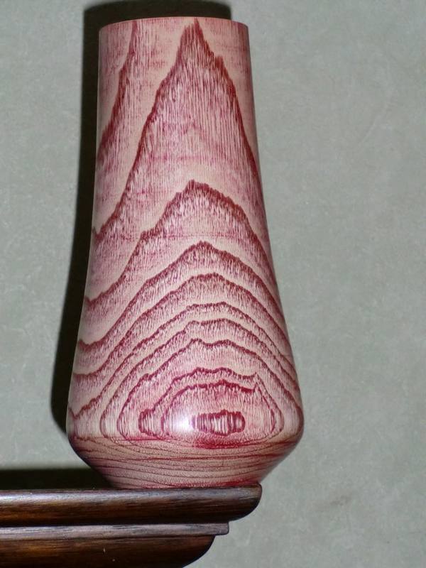

Bonjour a tous
Voici l histoire de l objet
En fait au depart je voulais faire un essai de tournage en bois vert et sablage, et puis comme toujours manque de temps ce morceau de bois est reste dans l atelier pendant 1 an :angry:
Dimanche soir apres avoir terminer une autre piece, il me restait 1 heure de temps
que faire en une heure ;) et comme je suis en manque de tournage en ce moment il fallait que je fasse n importe quoi mais que je tourne
Et voila comment j ai decider de faire un essai sur ce bout de bois oublie
je me suis surpri moi meme a faire une telle chose, car en general je preferre garder l aspect naturel du bois
mais bon plutot que le mettre a la cheminee :blush:
Attend vos critiques
Surtout sur la texture, pas sur la forme je sais deja qu elle est pas belle

pas mal j'aime bien
c'est discret

Il est très joli ton vase ,la forme me plait bien ;) , teinté avec quoi ?
Re:essai 19 Déc 2011 22:06 #53639
de l arcylique pour toile et diluable a l eau
c est ce qui me faisait peur pour paser la finitio, j avai peur d en remettre partout
Re:essai 19 Déc 2011 22:26 #53645
ok merci ,tu l'as passée tour en route ? :blink:

bonjour éric ton vase a une belle forme et j'adore le fini
bravo
thom

bonjour eric,
j'aime beaucoup ce vase ! la forme est très esthétique, j'aime beaucoup la couleur.
c'est quoi comme bois ?
en tout cas c'est super pour un bout de bois oublié !

belle pièce et surtout ta finition est particulierement réussi

Une bien belle pièce, et moi qui n'aime pas le bois teint je trouve celui la bien plaisant

Bravo!
Forme harmonieuse et une finition qui met en valeur le bois.
100 fois sur le métier remettre son ouvrage.

Alain pour ta question , tour en route la peinture ou la finition?
Je passe en 1er apres le tournage le poncage puis brossage dans le sens du fil du bois, puis peinture tour arrete toujours dans le sens du fil du bois pour impregner bien les petits sillons faits a la brosse
La maintenent la piece est toute rouge, je passe la peiture sans la diluer pour pas teinter le bois trop en profondeur et retrouver la couleur du bois au poncage
Donc reponsage jusqu a eliminer toute peiture sauf celle incrustee dans le brossage ( il est possible de plus ou moins teinter selon le brossage effectue )
Important aussi le tournage doit etre sans aucune rayure ni de gouge ni de papier verre sinon il y aurra une marque de peinture (on peut en voir sur le mien )
Puis pour la finition, comme j avai peur de diluer la peiture avec le fond dur j ai passe le fond dur tour arrete au chiffon dans le sens du fil du bois, puis une couche de melamine tour en marche
J espere avoir ete clair (pas sur :S )

bloodymary , le bois est du chataigner essence sans trop de valeur
a ne pas faire sur une belle essence
Bernardj , moi aussi j aime pas le bois teinte je prefere voir la beautee du bois au naturel
mais la pour un bois sans couleur particuliere sa peut se faire
apres on aime ou pas, mais je prefere quand meme une belle essence
A voir ce que ca donne avec une autre couleur

Pas mal du tout ce vase, j'aime bien le bois coloré.
Il y a effectivement quelques petites traces de ponçage
mais il ne faut pas chercher la petite bête, ça n’empêche
pas ce vase d'être beau.

Très bel essai, Bravo.

Je suis nouveau dans le tournage sur bois, ce qui ne m'empêche pas d'apprécier votre réalisation, bravo, ce vase est superbe...

J'aime bien la forme mais aussi la teinte c'est superbe !
