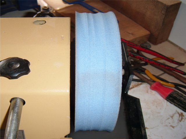

Bonjour à tous,j'ai un petit probleme avec la pierre de ma meule à affutage,voici en un seul coup d'affutage de ma gouge à profiler,qu'elq'un en sait il plus?Merci. Stéphane

Voici le resultat:

Re: Probleme de meule. 13 Déc 2011 10:15 #53337
Stéphane
J'ai vu les dégats.
Je me demande si c'est la meule qui n'aime pas le HSS ou si c'est les outils qui font ça.
Rappel toi le premier affutage sur mon Tormek.
Quand j'affute mes outils ça use mais pas à ce point.
Quelqu'un a-til un avis plus expérimenté ?

La phhoto ne veut pas passer,figure toi Bernard y a du nouveau et c'est pire!J'affute le ciseau,pdt 2 minutes ça va apres j'ai l'impression que la piece se voile comme un disqu laissant des bosses.Ouh la je suis perdu.

hé bien dit donc on dirait que ta meule n'est pas adapté pour affuter le métal
Quand j'affute je promène mon outil sur la surface de la meule, sans trop appuyer du moment que les petites étincelle passe pardessus l'outil c'est que ça affute (c'est Gilbert Buffart qui m'a expliqué ça) et c'est un bon prof, donc je fais comme ça et pas de soucis
Bon courage pour rattraper toutes tes vagues :S
Lydie

ya pas un outil qui coince avec les vibration un cailloux en dessous mystere??

Sauf si utilisation prolongée sans rectification, (remise en état de la surface) ta meule ne semble pas prévue pour du HSS. Apparemment, ce sont tes outils qui usent la meule et non l'inverse !
Regarde la référence et compare avec les catalogues des fournisseurs spécialisés. ("affutage" sur Google par exemple) En général, il y a des explications sur la signification des codes : meule au corindon ou autre, granulométrie, nature du liant, vitesse de coupe, meule à sec ou mouillée à l'eau, vitrifiée ou non, pour ébauchage, finition, etc
Il pourrait être par exemple très dangereux d’utiliser sur un touret classique à 2950 tours/mn une meule à eau très basse vitesse : elle pourrait exploser !
En même temps que l'achat d'une meule, il est conseiller de s'équiper d'un diamant ou autre pour la rectifier (enlever les creux) car de toute façon, la meule est prévue pour s'user aussi. Il n'y a pas que les outils qui s'usent lors de leur affutage. c'est normal.
Donc, deux choses à faire avant tout(dans l'ordre que tu veux): rectifier ta meule ET voir si elle correspond à l'usage que du dois en faire (affutage outils HSS à la vitesse imposée par ton touret)
Par exemple, celui qui voudrait affuter des pastilles carbure devrait prendre une autre meule pour cet usage...
A bientôt Stéphane
Tête de Bois

Bonsoir pepino,
De quelle meule s'agit -il ? meule à eau ?
ou à sec.
De toutes façons elle ne doit pas être adaptée à
l'hss.
Quand ta meule commence à faire des petites stries
il faut la recylindrer avec le diamant adapté et fixé
sur la machine ,on enlève que très peu à la fois.
à +

J'avais redressé sa meule avec le redresse meule Tormek.
Tu enlèves de la matière par rapport au point le plus bas.
Si c'est trop creux ça fait un gros peu à enlever.
C'est un système d'affutage similaire au Tormek.
Sur ma meule et avec ses outils l'usure est comparable.
A mon avis c'est les outils pourtant marqué HSS.
Stéphane on se voit ce WE ?

bonjour quand tu meule de l'hss cla fait des étincelles rouges quoi (collent à la meule).L'acier mi-dur=pailletts oranges.L'acier fondu(ciseaux à bois) étoiles clair,ceci sur un touret normal a+

Bonjour Bernard, Bonjour Stéphane.
Tu dis : Sur ma meule et avec ses outils l'usure est comparable.
Je ne comprends pas si tu veux dire que ta meule a une usure comparable avec les outils de Stéphane ou si ce sont les outils de Stéphane qui "s'usent" pareils sur la tienne.
Je penses que tu veux dire que l'HSS des outils est trop dur. C'est çà ? Si c'est çà, à mon avis, au contraire, il aurait dans ce cas là des outils d'excellente qualité !
Maintenant est-ce juste de l'affutage ou y a-t-il eu des changements d'angles par exemple ? Dans ce dernier cas, vu les volumes de matière à enlever, il est plutôt conseillé de faire la forme avec un touret meule blanche au corindon (oxyde d'aluminium je crois)de granulométrie moyenne ou même une meule grise ordinaire et de finir à l'eau, justement pour ne pas user trop vite la meule à eau.(tout en n'y passant pas des heures)
Par ailleurs, j'imagine que si la meule à eau commence à se creuser, il convient de la redresser relativement tôt car sinon, les creux se creuseront plus vite. Pour éviter le creusement, il est conseiller de balader l'outil de droite à gauche sur toute la largeur. C'est ce que tu as fais Stéphane ? Au début, on n'y pense pas toujours.
Bien vérifier la vitesse de coupe de la meule. Serait-elle celle qui est conseillée au départ par le fabricant du touret à eau ou a-t-elle été changée ?
Dommage car l'affutage à eau sur un touret à vitesse lente est un excellent système. Tormec le fait payer...
Tête de Bois

Salut pepino
Dis moi! ta machine c'est une sherpack (kity)? avec meule d'origine?
Est ce que tu fais bien glisser tes outils de droite à gauche et de gauche à droite.
Ca m'fais plus l'impression que tu stabilises ton outil sur un seul endroit, ce qui fait que cet outil creuse ta pierre.
Sachant aussi que tu ne dois pas trop insister sur l'outil.La meule en tournant, affute toute seule sans y mettre trop de pression.
à bientot de te lire
Nigloo ;)
