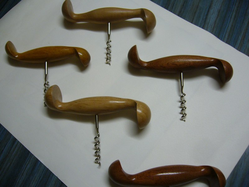

Je me suis essayé au tournage du tire bouchon
que notre ami youenn Lefur a mis sur couleurs
bois,c'est un tournage très interessant.
Une pièce terminée.

bravo pour tes tire-bouchons
des que j'ai un moment j'essaye cette forme ;)

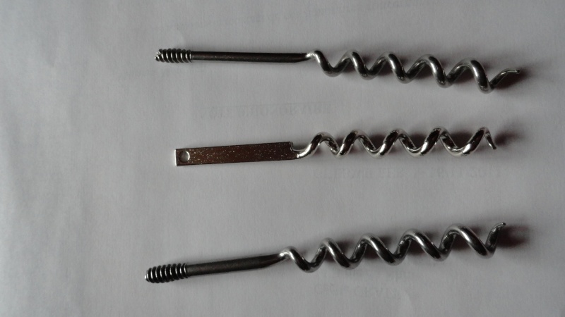

Saint Rémy sur Durolle est-ce que ce petit village vous dit quelque chose? Peut être bien, peut être que non, situé à quelques kilomètres de Thiers, Capital du couteau, Saint Rémy s.... est la Capitale Mondiale de la mèche à tire bouchon. Il y existe même une "Confrérie de la mèche à tire bouchon" et également encore à ma connaissance deux fabricants, dont, chez l'un je suis allé me fournir lors de mes dernières vacances en Septembre. Il expédie dans le monde entier. Voici son lien:
www.faye-muzard.com
Voici entre autres trois de ses modèles sur ???
Le 1er en partant du bas 5 mm
le 2ème à bloquer avec rivet
le 3ème 3 mm
Entre autre, pour avoir discuter avec les gens du coin, pour également l'avoir lu dans une brochure, une bonne mèche à tire bouchon est celle qui comporte 5 bosses 4 creux car elle est assez longue pour pénétrer dans la totalité du bouchon, celles plus courte sont à proscrire.
Pour conclure, j'en ai acheté 45 pour la somme de 50 € ( 52.10 €, 2.10 € offert+une mèche de 3 mm en prime), soit la 5 mm 1.35€, la 3 mm 0.80 € et celle à claveter 0.72 €

Une bien belle réalisation, bien équilibré

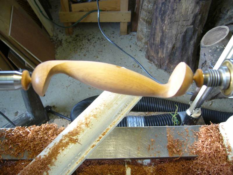

Si je comprends bien tu tournes d'abord la partie centrale et tu excentres pour les extrémités.

Dans les vrilles que tu montres, celle du milieu ne serait pas inversé ?

Bernard,tu as toutes les infos dans le
dernier couleurs bois .

pour Bernard en attendant le couleurs bois va sur mon site il y a une explication avec une petite vidéo
tournagesurbois.chez.com/poignexcente.html
sa compléte bien l'article de couleurs bois.

Bonsoir Bernard
J'ai appris cet été qu'il y avait tire bouchon pour gaucher comme pour droitier, donc, ce n'est pas une tare d'être inversé ou pas ;)
le pas va d'un coté comme de l'autre, tout dépend comme à chacun...

Bonjour François,
Ils sont ma foi bien jolis ces tire-bouchons; j'ai moi aussi bien aimé cet article sur CB et dés que je peux j'essaie d'en tourner quelques uns.
