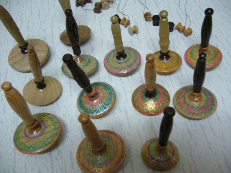

toupies avec lanceurs 22 Nov 2011 22:23 #52431
Voici mes dernières réalisations,
toupies avec lançeurs.
Re:toupies avec lanceurs 23 Nov 2011 08:41 #52445
Bonjour François,
Tes toupies m'ont l'air vraiment sympa et j'aime beaucoup la mise en couleur.
Quels produits utilises tu pour la couleur?
David

Re:toupies avec lanceurs 23 Nov 2011 22:48 #52509
David,pour les couleurs,j'utilise des feutres
tout simplement ainsi que des tubes de colle
avec paillettes acheté chez lidl,le tout et
ensuite vernis au spécial jouet.
Drouard,bien sur que tu peux faire ces toupies .
Je n'ai pas trop le temps de faire un pas à pas en
ce moment,mais je vais expliquer la fabrication.
Découper dans une planche de bois dur des carrés de
60x60 et 20mm d'épais,tracer le centre et percer
à 10mm de diamètre,
Ensuite un carrelet de 13mmx13mm et 100mm de long
Mettre dans un mandrin mors longs et cylindrer le bout à
10mm de diamètre sur 20mmm et coller dans le carré,
une fois sec remettre dans le mandrin et contrepointe creuse
pour ne pas abimer ce qui sera la pointe la toupie si vous
n'avez pas de contre pointe creuse mettez un martyre entre votre
contrepointe et le bois,il ne reste plus qu'à cylindrer le tout
diamètre de la tige 6mm longueur 40mm.faire une gorge en bas de la tige pour
enrouler le fil,compter 40mm au dessus de la gorge.
Pour le capot un càrrelet percer sur le tour à 6,5mm percer à 38mm
de profondeur,si vous avez percé trop profond ,un petit coup de lapidaire.
tournez votre capot de la forme que vous voulez.
Il ne reste plus qu'à tourner un porte fil diamètre 10mm sur 15mmm un trou au milieu
pour le fil longeur 40cm environ
J'espère que vous arriverez à me comprendre dans mon charabiat.
Bon tournage toupies et à bientôt

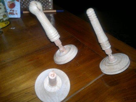

Re:toupies avec lanceurs 12 Déc 2011 13:53 #53233
  • drouard
  • Portrait de drouard
  • Messages : 136
apres avoir fait des nichoirs pour les moineaux
un par famille
c'est parti pour les toupies
je n'ai pas bien compris la partie centrale
est elle solidaire de la tige ?
premiere photo
j'espere
Re:toupies avec lanceurs 12 Déc 2011 14:02 #53234
  • drouard
  • Messages : 136
bon la photo deuxieme

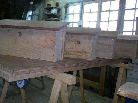

Re:toupies avec lanceurs 12 Déc 2011 14:05 #53237
  • drouard
  • Messages : 136
et les nichoirs
encore oublie de reduire

Re:toupies avec lanceurs 12 Déc 2011 22:35 #53293
Oui,la partie centrale est solidaire de
la tige.
n'hésite pas à demander si tu ne comprend
pas tout.
c'est bien parti.

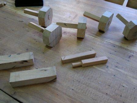

Re:toupies avec lanceurs 14 Déc 2011 19:23 #53414
  • drouard
  • Messages : 136
heureusement que je suis en retraite
hier une casse + une a peu pret
aujourd'hui
une ce matin et une apres midi
il m'en reste encore 3
et j'ai mes petits enfants qui arrive dimanche
donc l'annexe du pere noel doit etre fermer !!!!
bon alors voila la photo
la premiere casse
j'ai du mal avec le bois debout et j'ai pris du chene et le milieu en merisier
en l'inverse etait surement preferable ?
encore merci a vous
bon noel
