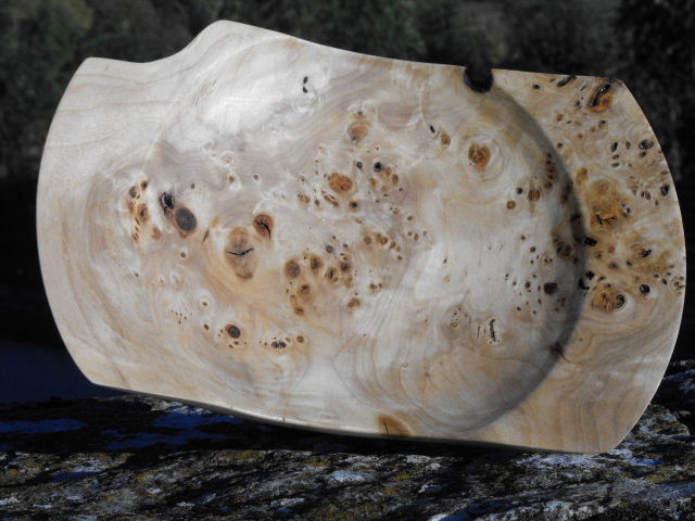

loupe de peuplier 22 Nov 2011 16:14 #52415
  • jm48
  • Portrait de jm48
  • Messages : 133
Re:loupe de peuplier 22 Nov 2011 18:02 #52416
belle pièce quelles sont les dimensions ?
Re:loupe de peuplier 22 Nov 2011 19:57 #52423
  • jm48
  • Portrait de jm48
  • Messages : 133
bonsoir
25cm /15.5cm
l'autre coté n'est pas fini, j'attends l'inspiration .

Re:loupe de peuplier 23 Nov 2011 17:16 #52468
Bonjour jm
Effectivement c'est vraiment une très belle pièce.
Par contre une chose m'interpelle lorsque tu dis: l'autre coté n'est pas fini, j'attends l'inspiration
Ne finit on pas le dos d'une pièce avant d'attaquer la face creuse? Car dans cet exemple, tu ne peux la retourner étant donné que tu n'as plus de prise de mandrin sur la face très jolie et qui me parait finie.(Comprends tu ce que je veux dire?)
à bientot de te lire
(ma remarque n'est pas une critique je te rassure j'essaye de comprendre).
Amicalement
Nigloo ;)

Re:loupe de peuplier 23 Nov 2011 18:32 #52475
  • jm48
  • Portrait de jm48
  • Messages : 133
Bonsoir ,
pour répondre à nigloo , je me suis dit dans ma petite tête que j'allais monter un plateau de reprise sur le vic 100 et qu'ainsi je pourrais finir l'autre coté et faire disparaitre la prise de mors.je dis une bêtise ou bien est ce possible ?
Re:loupe de peuplier 23 Nov 2011 19:52 #52481
Oui je pense que c'est possible jm.
Mais la prochaine fois fais le dessous avant le dessus(moins de prise de tête)
Amicalement
Nigloo ;)

Re:loupe de peuplier 24 Nov 2011 05:18 #52514
jm48 écrit:
Bonsoir ,
Bonjour JM
Qu'entends tu par plateau de reprise ?
Si c'est celui avec les plots que tu positionnes au besoin fais attention.
Il est prévu pour de petites retouches, pas pour mettre en forme une pièce.
Risque important d'éjection de la pièce.
Re:loupe de peuplier 24 Nov 2011 20:13 #52547
  • jm48
  • Portrait de jm48
  • Messages : 133
bonsoir,
je crois que le peuplier n'est pas trop utilisé en tournage , mais la loupe est sympa à tourner.par contre j'ai pas mal poncé pour arriver à ce résultat.pour le plateau de reprise que je compte utiliser, je ne pense pas que la pièce puisse être éjectée car la prise est vraiment sure .jm.
Re:loupe de peuplier 25 Nov 2011 09:00 #52569
  • Gérard BERGER
  • Portrait de Gérard BERGER
  • Messages : 418
jm48 écrit:
bonsoir,
Très important, avoir un téléphone à portée de main ainsi que le N° du SAMU ou cas ou ( si tu es toujours conscient )
Il y a d'autres méthodes pour finir par le fond, pense à la contre pointe pour être en sécurité.
Amitiés
Gérard
