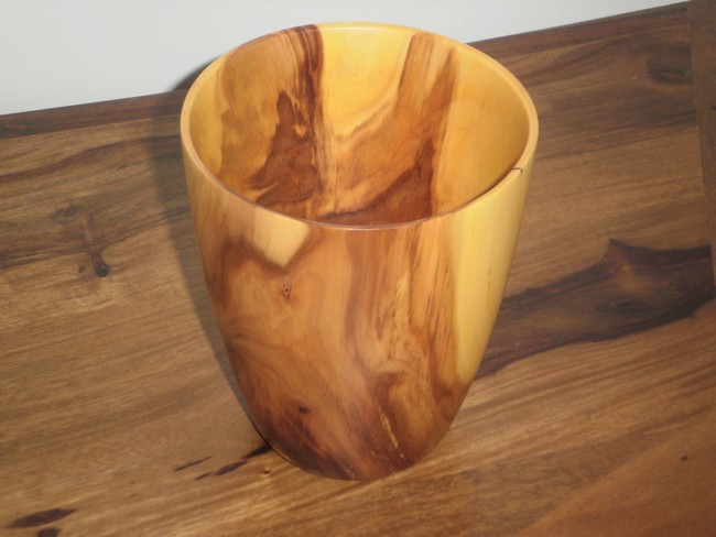

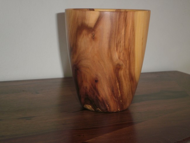

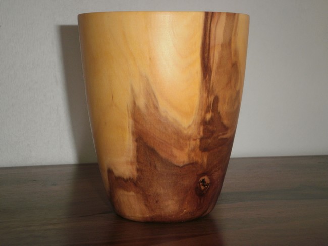

Je soumets à vos critiques ce petit vase en pommier tourné vert.
Dimensions 15cm de hauteur, diamètre 12.5cm, épaisseur 3mm.
Il peut se déformer mais j'espère qu'il n'éclatera pas.

Re: Vase pommier 20 Nov 2011 13:03 #52279
Super beau , bien veiné, belle réalisation
La série de photo est bien parlante
Mais je pense qu'il va fendre , surtout du fruitier , trop de tension entre les zones claires sur la droite ( aubier) et les zones foncées bois mature.
Mais c'est vrai que c'est toujours un plaisir de tourner du bois vert .
Si il fend , découpe a la scie, série de trou de 5, et un lacet .....

Très beau et très bien fini. Reste à espérer ...
Re:Vase pommier 20 Nov 2011 15:36 #52286
Bonjour,belle réalisation et belle finition,pour les fentes
garde le quelques jours à l'atelier au frais avant de le mettre
dans le salon au chaud .. ;) ;) :laugh:

La forme est simple et harmonieuse, le bois est beau et la finition semble de qualité.
Maintenant attendons le séchage????? ;)

Belle pièce mais elle va fendre !
Enfin il faut voir comme tu l'as fait fin ça pourrait tenir !
Re:Vase pommier 20 Nov 2011 18:52 #52308
David
si au cas ou ta pièce fends, tu pourras toujours la recouper et y mettre un lacet en cuir, c'est joli aussi.
Amicalement
Nigloo ;)

Je pense qu'il ne fendra pas si le fond
n'est pas trop épais.
Garde le quelques temps dans les copeaux
au frais et change de copeaux régulièrement
pour éviter les moisissures.

Ta pièce est digne de ton coup de gouge, ne ma mettre de finition pour l'instant et
je partage l'idée de François, dans les copeaux et laisser tranquillement dans un coin sans variation de température et je ne vois pas pourquoi il se fendrait car je pense qu'il a déjà bien séché en tournant, si il se fends se sera peu être parceque ton ponçage aura fait chauffer la pièce.

afin de conserver ton vase en l etat , as tu deja essayer l immersion pendant quelques mois
quand je debite des arbres et quand il y a de beaux a la sortie je les immerge quelques mois ; je les resort en les faisant secher lentement et ils ne fendent pas
j ai deja fait cela aussi bien avec du fruitier qu avec du chene et le resultat est probant
cordialement
mondomi

Bonjour à tous,
Je viens vous donner quelques nouvelles de mon petit vase qui vient de passer une semaine tranquille dans l'atelier... pas une fissure, rien, il n'a pas bougé d'un iota, à peine n'est-il plus tout à fait rond au niveau de l'ouverture.
Je suis assez content et reste confiant. En tournage de bois vert il faut effectivement aller chercher assez fin et ne pas brusquer la pièce par des changements de température.
David
