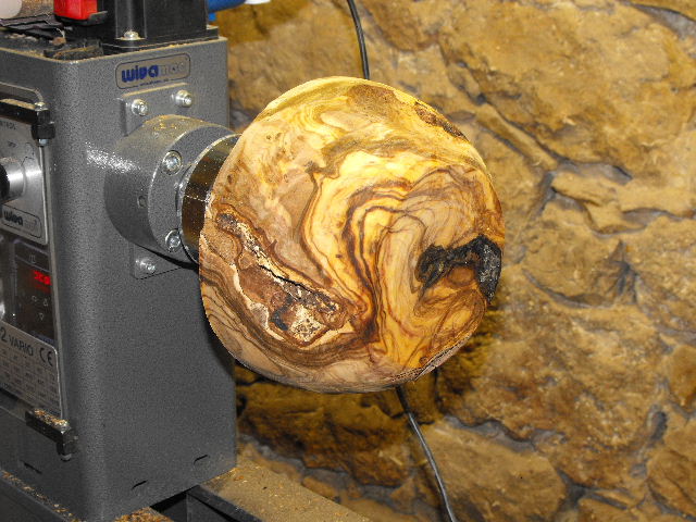

désolé , je n'ai pas réussi a envoyé 3 photos dans le même sujet

Bonjour..
Que de risques encourus pour se faire plaisir!!!!!!
Il serait bon ,que beaucoup d'entre vous appreniez à choisir les bois que vous allez tourner (non pas l'essence du bois ,mais sa qualité appropriée au tournage que vous voulez executer..)mais aussi l'emplacement de la machine !
Je note sur la photo ,deux choses qui à mon avis doivent être soulignées ..
1- les défauts de cet olivier.."DANGER"
2- la présence du mur ,(beaucoup trop prés de l'objet travaillé car lors de l'éclatement de celui ci un rebond sur ce mur risque de vous blesser terriblement ).
Avoir toujours un parement lisse ou y éviter l'accumulation des poussières et copeaux)
Je suis Artisan ,inscrit aux obligations de toutes sortes ,et si ,un de mes Ouvriers ou Apprentis avaient travaillés sur un tel objet et si prés d'un mur ,je me serais retrouvé au tribunal pour la mise en Danger d'un salarié lors d'un controle de l'Inspection du travail ou de la Cpam..
Michel SZ.

Oui Raymond, Michel a fort bien vu, mais j'ajouterais que pour ce genre d'exercice, je ma sécurise avec la contre pointe et je prends une gouge à creuser de 19 mm en travaillant du pied vers le haut ( j'espère que vous me comprenez ). En tournant ainsi, le travail est plus propre et il n'y a aucun danger.
Il a eu une chance terrible de ne pas se blesser grièvement.

Effectiv'ment je prends souvent des risques mais j'me méfies toujours et comme dis notre ami Gérard, jamais sans la contre pointe. Pourtant il faut voir comment sont les pièces.
Soit en olivier avec pleins de trous, soit avec des bords très tranchant et complètement inégaux.
Mais il est vrai que le résultat est très agréable.
Ceci dit, les risques c'est moi qui les prends sans tiers personne.
Lorsqu'on a une entreprise ou lorsqu'on est responsable de personne qui apprend, on ne peux se permettre de faire n'importe quoi.

C'est vrai que le tour est trop près du mur et que cette pièce est dangereuse mais qui ne prend pas de risque ?
Pour le creusage de la dite pièce je l'envelopperais avec un film alimentaire pour avoir plus de sécurité.

merci pour vos remarques concernant la sécurité.il est vrai que ce morceau d'olivier n'était pas très sain..erreur de jeunesse , on a tout de suite envie d'attaquer des réalisations que l'on ne maitrise pas forcément.pour ce qui est de deplacer le tour, ça va être difficile car l'atelier est bien encombré.

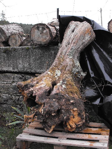

je place une photo pur jean-michel qui voulait voir une souche.
je ne vais quand même pas faire que des stylos avec ça .lol

Oui Jean Michel a parfaitement raison,
mais j'ajouterai qu'avec de pareilles pièces
surtout pas de grande vitesse et une très bonne
prise de mandrin,puis ne jamais rester en face.
