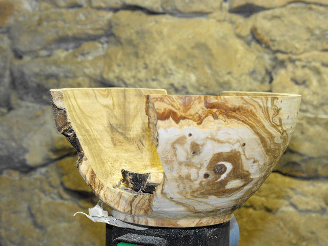

ça se présente pas trop mal
la plane mal maitrisée ...

jm48 écrit:
La plane, Quelle idée, tu aimes prendre des risques. ;)

la c est sur ya danger

Une leçon a retenir
Et la plane dans ce cas !!!!, c'est déjà un outil dur à maîtriser mais la c'est du vice
Et au vu de la pièce,80 chance sur 100 pour l’éclatement ( bois trop passé), même avec une gouge à profiler, bon ceci n'est que mon humble sentiment.

J'espère que tu ne t'es pas blessé ?
Dommage car le bois était beau !
Pourquoi la plane sur un tel objet ?
l'avais-tu enveloppé pour le creuser ?

Dans ce genre d'exercice, il est vrai qu'il vaut mieux ne pas hésiter à mettre du film alimentaire ou d'emballage car là effectivement il y a DANGER. En plusssss avec une plane!!!
N'oublions pas que dernièrement il y a eu des décès suites à des accidents de tournage.

a nouveau , merci pour vos commentaires.
je retiens le film alimentaire .c'est génial pour la sécurité et ça ne coute pas cher.
au fait , je vais bien, juste une petite frayeur.
quand à l'utilisation d'une plane ,j'ai cru bien faire..(a vite oublier )

jm48 écrit:
bonsoir a tous ,
a mon humble avis , l'utilisation de la plane doit s'apprendre avec un tourneur qui maitrise ce genre d'outils ! , et ne pas ce lancer dans l'aventure sans avoir au préalable pris un minimum de cours :
il reste un outils dangereux , et il ne faut pas le prendre a la légère ! une fraction de seconde d'inattention , et c'est l'accident !
pour ce qui est du vase il est superbe , encore un qui me fais baver , car pour ma part , en moselle (57 ) j'ai beau chercher , mais je ne trouve pas d'olivier ha ha ;
moi qui aimerai tant travailler ce bois , je me sent frustré !
mais bon on fera avec ///// bizzz a tous

Bonsoir jm 48,
Dommage ça aurait fait une belle pièce.
La plane n'est pas faite pour ce genre
de travail,il aurait mieux valu utiliser
la gouge à creuser,tu aurais réussi.
