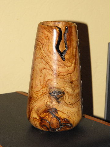

essais inser photo

Salut Jm48,
Absolutly wonderful :woohoo: :woohoo:
Quelles dimensions s'il te plaît?
David
Re:olivier 20 Nov 2011 12:49 #52274
Beau bois , belle épure , belle réalisation
Re:olivier 20 Nov 2011 18:32 #52303
Ah ! voilà une belle réalisation, belle forme, beau bois et il semble que la finition est super! Bravo !
Avec quoi l'as-tu creusé ?
Re:olivier 20 Nov 2011 18:45 #52306
Bonsoir jm48
Très belle pièce que ce pot en olivier avec un bord naturel. J'aime beaucoup!!
Suite au message précèdent fais quand même attention avec l'olivier qui est un bois très fragile et cassant. N'hésite surtout pas à l'emballer dans du film alimentaire avant de la creuser.
Nigloo ;)

j'ai eu beaucoup de plaisir a creuser ce petit vase .hauteur 17cm.j'ai utilisé un crown révolution.
pour en revenir à mes souches d'olivier gelées en 56 , j'ai été surpris de voir que la partie qui était encore sous terre était toujours très humide ,donc facile de faire de beaux copeaux .par contre la partie supérieur est dure comme du béton et j'ai plutôt tendance à faire de la poussière ...faut il revoir l'affutage ? j'attends vos conseils.

effectivement lorsque tu attaque une racine, avec la terre, les cailloux etc... il ne faut pas hésiter à réaffuter tes gouges car ça s'use très vite.
Amicalement
nigloo ;)

Jolie pièce le bois est absolument superbe.
