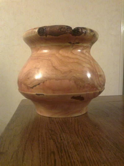

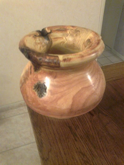

Voici un pot réalisé cet après midi en bois vert
Cerisier du Japon coupé la s'maine dernière dans l'nord: haut. 220mm/diam. 230mm
pas encore ciré

:cheer: Ho là!... Attention à la fendille!... A laisser sécher dans les copeaux pendant un certain temps, si c'est du bois vert!... Ce serait domage de perdre une belle pièce comme ça! :)

Attention aux fentes ! Ce serait dommage si il se fendait !
Tu l'as séché au micro onde ?

ta pièce risque fort de ce fendre,
ce que je ne souhaite pas
à mon avis elle est encore trop épaisse, mais le bois est bien veiné.
