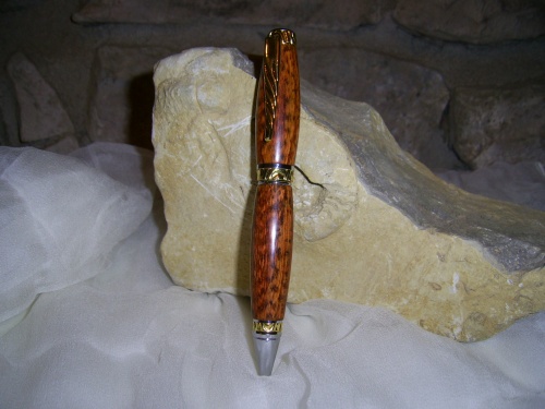

SUJET : mon premier roller en bois d'amourette
mon premier roller en bois d'amourette 27 Oct 2011 19:57 #51195
je me suis amusé aujourd'hui a faire un stylo avec du bois d'amourette
merci pour vos commentaires ou critique
thom

Re:mon premier roller en bois d'amourette 27 Oct 2011 21:50 #51206
Bonsoir Thom
belle pièce. et je pense que tu savais que ce bois est très fendif, le moindre échauffement avec de la toile abrasive provoquera des micros fisures qui pouraient s'agrandir par la suite. Donc si tu dois le vendre attends un peu pour voir si tu as bien réussi.
Re:mon premier roller en bois d'amourette 27 Oct 2011 22:52 #51211

Re:mon premier roller en bois d'amourette 28 Oct 2011 00:31 #51213
roger vuillermoz écrit:
Bonsoir Thom
bonjour roger merci pour ce conseil et bien on va s'armér de patience pour ce qui et du bois il et aussi dur que l'ébène ou le bois de fer nais avec des couleurs superbe.
à bientôt
thom

Re:mon premier roller en bois d'amourette 28 Oct 2011 07:47 #51219
oui les bois fendifs que j'ai constaté en plus de l'amourette(l'ébène-le muiracatiara- le mopéne- le maçaranduba-l'okan- l'azobé- le moabi et en général tous les bois très denses) Mais il est certain que si votre toile de ponçage chauffe il y a une modification de la surface qui ce traduit par une épaisse de vitrification de la surface et c'est toujours mauvais. Une solution, poncer le moins possible et toujours à vitesse réduite( en dessous de 1200 t/mn) sans appuyer.
Re:mon premier roller en bois d'amourette 28 Oct 2011 17:05 #51237
L'amarante aussi si on chauffe trop.

Bonsoir Thom,
Magnifique ton stylo,l'amourette est un
superbe bois ,Roger a raison il est très fendif
Donc très peu d'abrasif.
Re:mon premier roller en bois d'amourette 03 Nov 2011 02:48 #51467
  • will
  • Portrait de will
  • Messages : 24
Beau stylo et belle finition,qu'appliqué vous pour obtenir ce luste...un Vernis matine,cire,
ou simplement une huile...
artisandustylo
Re:mon premier roller en bois d'amourette 03 Nov 2011 11:43 #51488
bonjour will pour la finition du roller plusieurs couche de CA et je l'ai lustré avec du niror
