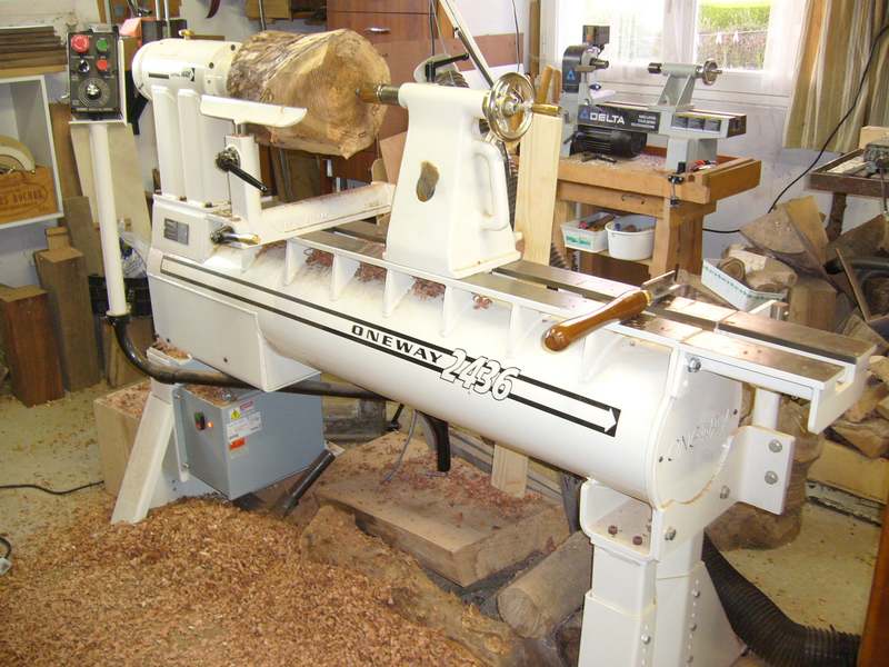

Un morceau de noyer monté sur le tour pour en
faire un pot.entre pointe ,cylindrage et prise d'empreinte.

Il est super ce morceau. Du noyer en plus !
En gardant le cœur comme çà, comment doit-on faire et donc, comment tu vas faire pour éviter les fentes ?
La contre pointe n'a pas l'air d'être dans l'axe du tronc. C'est çà l'astuce ?
Moi j'avoue qu'à chaque fois que j'ai joué à garder le coeur, je me suis retrouvé avec une superbe fente et du bois pour mon voisin qui possède une cheminée gourmande.

Re:tournage d'un pot 24 Oct 2011 06:21 #50984
salut fm on attend la suite
mais dit moi tu et équipe comme un dieu
beau materiel a bientôt thom

il est super impressionnant ton tour , c est pas du materiel de rigolo

Le Delta à l'arriere plan fait vraiment minus à la vue de l'Oneway
A bientôt,amitiés à vous deux

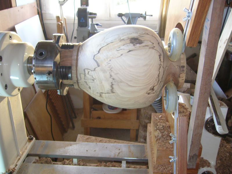

Re:tournage d'un pot 24 Oct 2011 11:46 #50991
Bonjour à toutes et à tous,
Un peu tard pour un pas à pas car j'ai
déja tourner ce morceau.
Je l'ai cylindré entre pointe et fait une
empreinte de 30mm de profondeur sur 80 de diamètre
,ensuite j'ai mon monté sur un mandrin de 120 avec mors
en dents de scie,j'ai formé le pot puis mis une lunette
au col du pot ,ensuite j'ai percé à 30mm du fond je sais
c'est épais mais le bois est très échauffé,de même qu'autour
il y a des cavites et écorces qui m'oblige à ne pas creuser très fin.

J'ai volontairement décentré la contre pointe pour garder un maximum de
diamètre à ma pièce.
Non il ne fendra pas car il est assez stable,maintenant ,je peux me tromper.

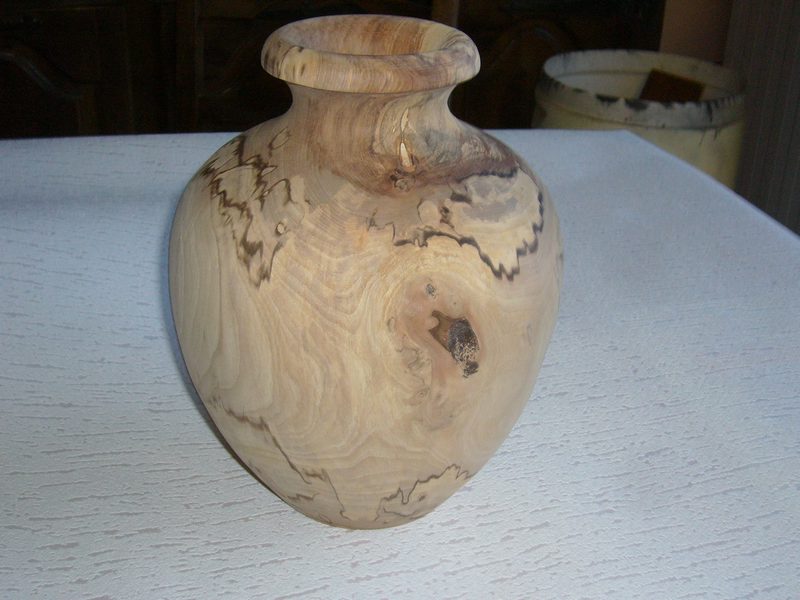

Pot fini creusé il y a plus que la finition
2couches de fd dur . pour indication,un sac de 110l de copeaux.

C'est toi qui a fait la lunette ?

Oui Bernard,c'est moi qui ai fait la lunette.

Le pot est fini découpe du tour reste à fondurer.
