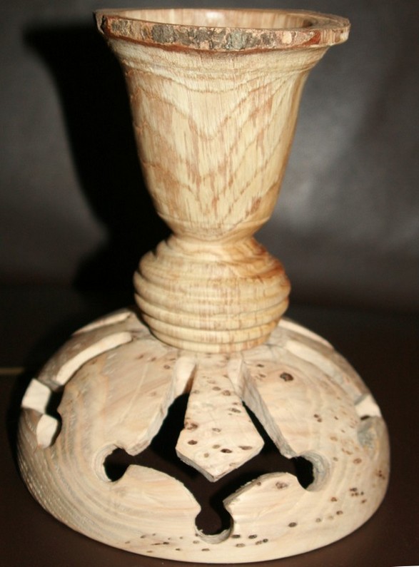

voici mon travail du jour ,
une lampe avec la croix occitane sur le pied et la partie haute la lumière passe en transparence.
voila :) [file/]

avec la photos c'est mieux !!
désolé

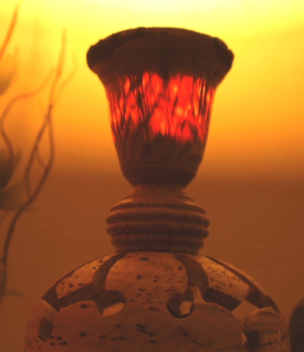

Photos n°2

Re:LAMPE OCCITANE 22 Oct 2011 23:20 #50951
effectivement tu as fait une belle pièce, comment as tu la partie translucide ?

Re:LAMPE OCCITANE 22 Oct 2011 23:26 #50954
  • rivetcylou
  • Portrait de rivetcylou
  • Messages : 25
pour la partie translucide je l'ai fais avec une gouge a creusé tous doucement pour ne pas passer au travers.j'ai mis une lampe a l'intèrieur pendant le tournage comme ça on vois la lumière au travers.
Re:LAMPE OCCITANE 23 Oct 2011 01:07 #50955
peux tu nous donner les dimensions ,la lampe et belle mais elle manque de ponçage.
Re:LAMPE OCCITANE 23 Oct 2011 16:00 #50965
  • rivetcylou
  • Messages : 25
La lampe fait 25 cm de haut avec le pied et 12CM de diametre.
Effectivement il manque encore du poncage.
Je ne sait pas si la vernir la cirée ou tous simplement la laisser brute.
Si quel qu'un peux me conseiller.
J'ai peur qu'au vernie la lumiere passe moins mais bon.
Re:LAMPE OCCITANE 23 Oct 2011 22:36 #50978
Bonsoir ,
Ta lampe est très belle ,pour la finition,
je passerais du fond dur cellulo et poncer c'est tout.
Re:LAMPE OCCITANE 24 Oct 2011 15:05 #51014
  • rivetcylou
  • Messages : 25
Ok merci
Re:LAMPE OCCITANE 24 Oct 2011 17:05 #51019
Belle ensemble , encore un peu d'huile de coude , de ponçage , fond dur cellulosique et c'est bon
