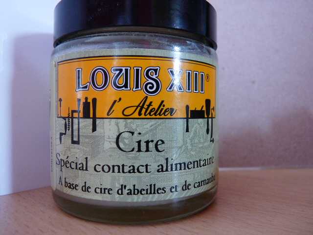

Bonjour Nigloo,
On ne peut pas mettre de photo en MP donc je passe par la.
Produit fabriqué par AVEL.
Anne

Re:Pour Nigloo 18 Sep 2011 22:24 #49342
Merci Anne ,je fabrique ce genre de cire
pour mon usage perso et c'est très bien.

Bonjour Anne,
La fabrication de cette cire est très sinple,
tu prends de la cire d'abeille en pain ,
de l'essence de térébenthine,tu rape ton pain
de cire dans cette essence avec la carnauba,
Attention,la cire de carnauba ne fond qu'à 80°
ce qui oblige à chauffer assez fort.
Une vielle casserolle que tu mets au bain- marie
et sur une plaque electrique ( pas de flamme) et toujours
avoir à coté de sois un couvercle car si le feu vient à prendre
dans la casserolle le reflex ,mettre le couvercle et retirer du feu.
Pour 1 litre de térébenthine
250grs de cire d'abeilles
120grs de carnauba
Remuer souvent ensuite mettre en pot et laisser refroidir
Ensuite pour l'utilisation rajouter un peu d'essence C
pour ramollir la cire.
Brillant assuré.
et maintenant au boulot
à + François

Re:Pour Nigloo 21 Sep 2011 14:59 #49484
Bonjour fm
Je viens de lire ta recette pour la cire.
Mais avec l'essence de térébenthine ainsi que l'essence c ce revêtement n'est donc pas alimentaire?
Nigloo ;)
Re:Pour Nigloo 21 Sep 2011 20:21 #49493
La térébenthine est tirée de la résine de
pin il me semble,quand à l'essence c,elle
sert à ramollir un peu la cire avant de
l'employer,mais on pourrait très bien faire
avec la térébenthine.
à +fm 29

Bonsoir François
peux tu me dire quelle est la différence entre de cire d'abeille Blanche un peu comme du suif et de la cire d'abeille que je qualifirais de colorée( légerement jaune )?
et à ton avis la quelle dois je prendre de préférence ?
Re:Pour Nigloo 25 Sep 2011 23:10 #49635
Roger,la cire d'abeilles blanche est souvent
de meilleur qualité,c'est celle qui sert ,d'opercule
aux alvéoles ,elle est blanche car elle n'a pas été
utilisée,elle devient jaune avec le pollen des fleurs.
La meilleur est la plus blanche ,plus claire et plus pur.
aussi elle n'a pas été chauffée,mais l'autre est bonne aussi.
j'espère t'avoir renseigné.
+ + François
Re:Pour Nigloo 25 Sep 2011 23:17 #49636
Bonsoir Christian,
Pour la cire ,tu chauffes le moins longtemps
possible,il faut tout simplement que toute la cire
soit bien fondue dans la térébenthine.
Quand elle refroidi elle est un peu ferme,
mais quand tu vas l'utiliser tu mets un peu d'essence C
pour la detendre.

Bonjour à tous,
merci François pour la recette, juste une petite chose:
l'essence de térébenthine la plus couramment vendue est en fait une essence à la térébenthine, elle n'en contient que 40%, on peut en trouver de la pure gemme à 90% mais plus difficilement.
Cette dernière est réellement de la véritable essence de térébenthine.
Bonne journée,
François.
François.
Re:Pour Nigloo 27 Sep 2011 11:20 #49681
Oui tu as raison ,mais dans les magasins de bricolage,
tu en trouves en 1 l pour moins de 7€ et de la pur gemme.
