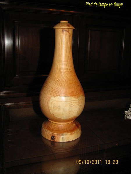

toujours du thuya 10 Sep 2011 18:56 #48934

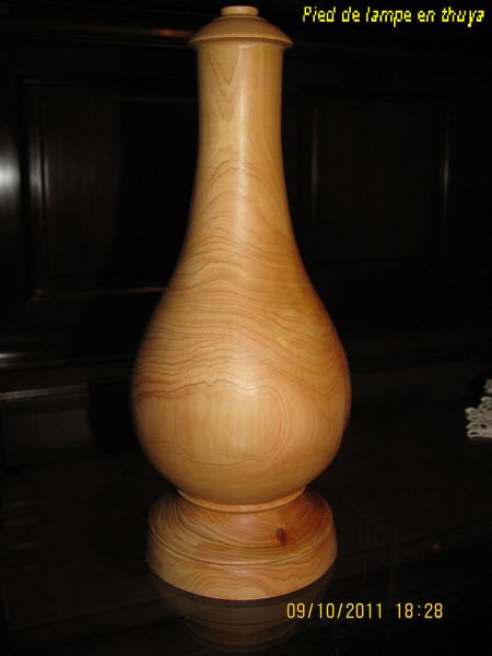

un nouveau pied de lampe tout simple ,mais sans la douille en bois ;)
Re:toujours du thuya 10 Sep 2011 19:48 #48936
je préfère sans la douille le thuya et super .sur la premiére photo on pourrais penser que c'est du if bravo alain
Re:toujours du thuya 10 Sep 2011 21:05 #48937
Oui moi aussi ,j'aime bien la forme de celle la.
Re:toujours du thuya 10 Sep 2011 21:55 #48951
Magnifique ce pied en tuya
toutes mes félicitations alain
Nigloo ;)
Re:toujours du thuya 10 Sep 2011 22:03 #48953
je ne vous dis pas l'odeur ,j'en tourne depuis plusieurs jours , mon atelier en est imprégné ; le coeur était encore un peu vert j'ai pu le voir en le perçant au fleuret à main ...l'odeur était encore plus forte due au foret qui chauffait :silly:

Très bien le thuya jolie veinage et ligne sobre . :)
Re: toujours du thuya 11 Sep 2011 17:49 #48976
Bonsoir Alain
C'est surprenant la ressemblance avec l'if.
Mais comment evolue le thuya avec le temps ?
Trés beau pied de lampe.
