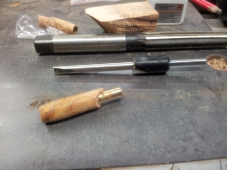

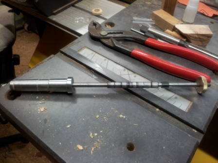

J'ai enfin reçu mon mandrin de chez Axminster, d'où le titre légèrement british!
Alors j'ai attaqué...

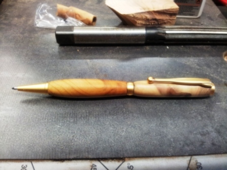

J'ai préparé des carrelets en if hier et j'ai collé à la cyano
Avec comme première erreur de n'avoir pas poncé les cylindres avant l'assemblage
Ce soir j'ai visionné ce qui se faisait sur youtube et j'ai vu la séquence ponçage :unsure:
Sur deux crayons "potentiels", un a été repoussé a un autre jour :blush: le bois a "patiné" et quitté le tube, ah la colle sans ponçage...
Je vous mets en exclu mon premier stylo ainsi que les photos du mandrin à 17.65 livres et l'alésoir à 5.99
Il n'est franchement pas réussi, mais ça me plait donc see you soon

Il n'a pas l'air mal du tout mais difficile à dire la photo est un peu floue !

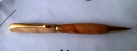

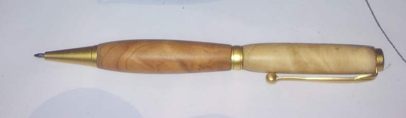

Voilà j'ai changé les photos, c'est mieux!
Re:Mon first crayon 02 Sep 2011 21:49 #48593
Bonsoir bartimeu
pour le premier stylo c'est bien mais cherche à prendre le bois avec un peu d'aubier cela te fera des nuances de couleurs et essais de faire les jonctions plus aboutie car au touché il ne faut pas qu'il y est un escalier entre le bois et le métal.ceci est une recommandation peut être inutile car la photo n'est pas très bonne.

Merci Roger, la recommandation n'est pas inutile, il y a bien un écart de diamètre
J'avais peur d'attaquer le tube en laiton avec ma plane
Re:Mon first crayon 02 Sep 2011 22:29 #48608
Pour le premier il est pas mal , les autres à venir seront plus vite faits et certainement mieux définis au niveaux du métal comme dit Roger ...

Merci d'avoir corrigé la photo,
Pour un premier c'est pas mal du tout !
Fais juste attention aux jonctions avec le métal, tu as peur pour la plane contre l'entretoise ?
Il ne faut pas prendre de trop et faire plusieurs passes légères.
