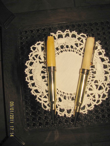

autres stylos douilles 01 Sep 2011 22:37 #48527
une grosse commande :laugh: celui de G en buis , Dt en corne de chevreuil ( manque en épaisseeur :(

De bien jolis stylos originaux.
Quelle finition leur appliques-tu?
David
Re:autres stylos douilles 02 Sep 2011 13:36 #48548
Bonjour David , pour la finition , sur le bois et la corne , ponçage 240/320/ mélamine , cire de carnauba , polissage au disque de flanelle au touret ;)

Re: autres stylos douilles 02 Sep 2011 17:06 #48557
Bonsoir Alain
Deux beau stylos !
une idée sur ce forum qui a fait son chemin.
La cire de carnauba tient bien au contact des mains ?

Re: autres stylos douilles 02 Sep 2011 20:54 #48578
je dis a mes acheteurs : quand il ne brille plus , un coup de cire d'abeille , un coup de chiffon de laine et ça repart :laugh: l'idéal , la colle super glu , ou vernis PU ;) pour ce dernier prévoir assez de pièces , car faut tout nettoyer , pistolet , gobelet .... :angry:

Re:autres stylos douilles 02 Sep 2011 22:10 #48601
Une petite astuce , les embouts coniques où sort la bille sont légèrement plus grande en diamètre côté douille : donc prendre une mèche du diamètre de cette dernière , donner une inclinaison à la mèche en tournant la douille pour l'évaser et donc arriver au diamètre de la pointe conique fournie . ;) , sur la photo on peu en voir un sans et l'autre avec cette combine ; le polissage de la douille se fait au touret avec un feutre utiliser que pour le métal avec pâte verte ....
