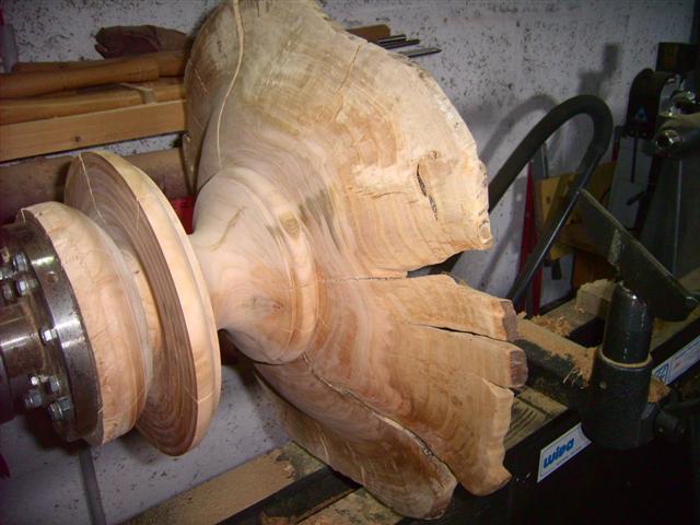

Voici quelques photos d'un travail commencé en mai!!!!

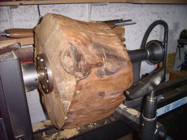

Le morceau était dehors échauffé, fendu et tout et tout,donc séchage dans les copeaux avant de le mettre sur le tour.Son poids était de 22 kilos pour un diamètre de 520mm et 260 de h.
Le creusage a été difficile à cause des 4 départs de branches ( 4 cœurs!!!). Je l'ai fait en partie à l'anneau et à la gouge à dégrossir.

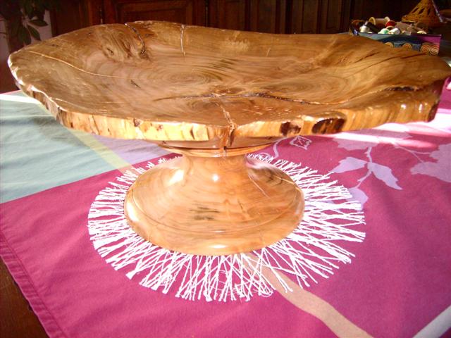

photo 2: le creusage est terminé et la forme également, il n'y a plus que la finition!!!
Re:Coupe en cerisier 29 Aoû 2011 20:41 #48360
  • BEUCHER Bernard
  • Portrait de BEUCHER Bernard
photo 3: c'est fini!!!

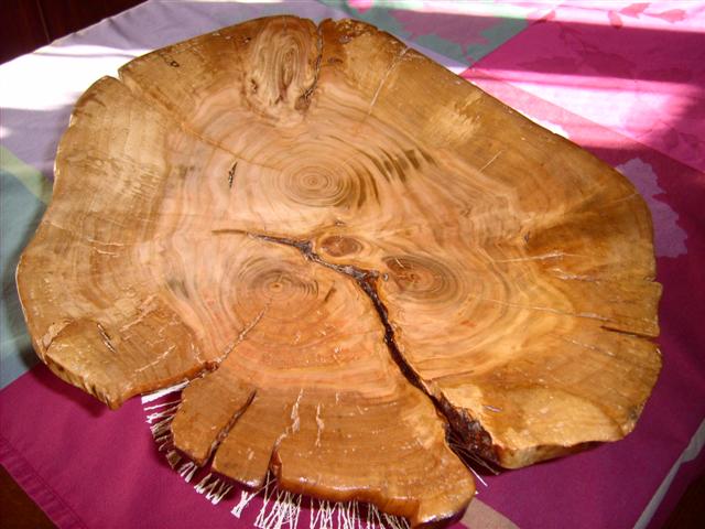

une photo du dessus

Je vois que sur un DB1000 on peut mettre de grosse pièce.

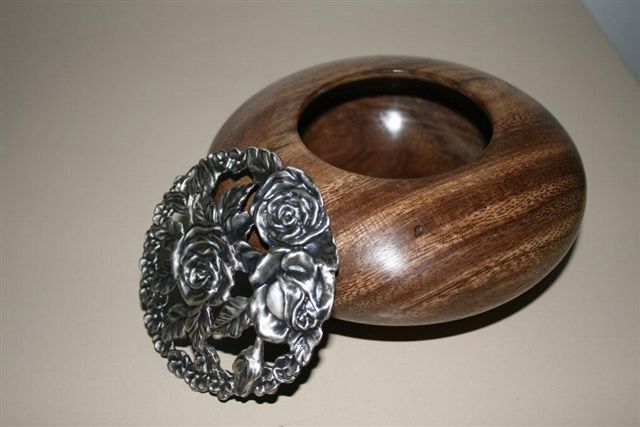

Dit aussi ebenier d'orient.
un exemple

Bernard , tu en as bien toi aussi de beaux bois .... :) ce n'est pas de l'olivier , mais bien plus sain , bien veiné ..ton pot pourri me plaît bien ;)

Je ne connaissais pas l’ébénier d'orient: Il est beau et ton pot est super chouette.

C'est vrai qu'il est beau ce bois mais masque obligatoire pour le travailler.
De plus il tache les doigts (tanin ??)
Il n'est pas si sain car un petit trou laissé par le passage d'une bête est visible juste en haut à droite du reflet.
Il a beaucoup plu lors de ma dernière expo et j'ai refusé de le vendre, collection perso.
J'ai deux ébauches de prête diamêtre 30cm pour 18cm d'épaisseur.
Elles proviennent d'un arbre plus que centenaire.
J'attend le déclic pour le tourner, et le temps aussi.
