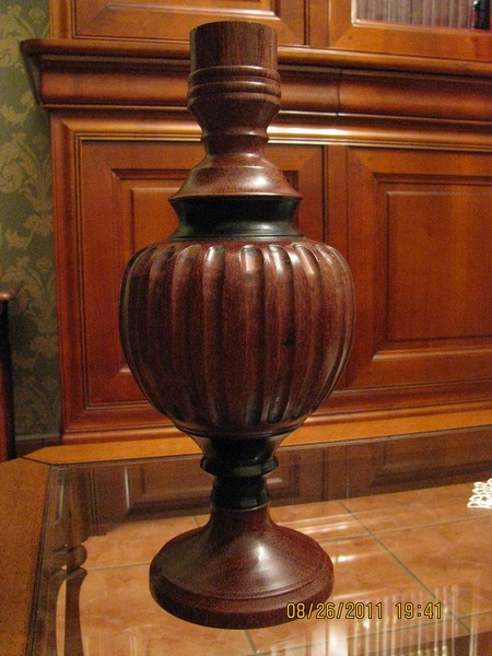

pied de lampe 26 Aoû 2011 22:02 #48177
8 h de travail , le bois je connais mai son nom oublié :( ; c'est un bois rouge brun , très très lourd , mon gros orteil droit en a fait les frais , il est de la même couleur que le bois :laugh: , j'en rit maintenant , mais très douloureux , je pense qu'une phalange à compris :( ....
Re:pied de lampe 26 Aoû 2011 22:07 #48180
Bonsoir Alain,
Très très joli pied de lampe et finition parfaite.
Ne serait-ce pas de l'iroko?
Désolé pour ton orteil :blush:
David.
Re:pied de lampe 26 Aoû 2011 22:13 #48183
Saalut Alain,
Encore un chef d'oeuvre,elle est très belle .
Comment as tu fait les cannelures ?
Défonceuse peut être ?
Le bois ,Azobé ,Sapelli,ou Iroko.

C'est bon ,c'est genial ton installation.
je vois mieux le bois sur ces photos,je
pense que c'est de L'iroko.
Re:pied de lampe 26 Aoû 2011 22:49 #48200
Bonsoir Alain
aprés avoir vu ta méthode pour les rainures je vois également que ton bois (la photo est plus calire) est surement de l'iroko. au tournage c'est un bois qui ce travaille bien mais il faut mettre un masque car les poussières sont nocives.
Re:pied de lampe 26 Aoû 2011 22:58 #48202
ok merci Roger et François pour l'info , je vais le mentionner ;) je savais en avoir mais en était pas sur .Je trouve que c'est un bois qui écharde pas mal , les outils se désaffûtent pas mal

On voit encore quelques traces de cire , il me manque à la passer au banc de polissage ; la cire n'était pas assez sèche ... :)
Re:pied de lampe 27 Aoû 2011 10:35 #48215
François je pense que c'est celui là :
www.tropical-woods.com/show-essences/par...ois-massif-azobe.htm
Re:pied de lampe 27 Aoû 2011 10:58 #48216
Bonjour Alain
si c'est de l'azobé et bien il s'appel aussi bois de fer.
j'ai encore un morceau à la maison.
Trés durs, trés lourd, l'affûtage des outils même de très bonne qualité ne tiens pas longtemps il a aussi une odeur désagréable et sa poussière est nocive.
Re:pied de lampe 27 Aoû 2011 11:10 #48217
Bonjour Roger , oui c'est bien cela , tout est exact .... la personne qui me l'avait amené m'avait bien dit que l'on l'appelait "bois de fer " Le noir je l'ai fait avec du " noir de cassel " , c'était de mon Beau-père , d'où cela vient ?????
Re:pied de lampe 27 Aoû 2011 15:41 #48229

Bonjour Alain
La poudre de cassel est une base de brou Je m'en sert por faire la base de mes teintes-un concentré-Dans un récipient de 8 cm de diametre et 15 cm de haut dilué dans un seau rempli de 2 litres d'eau tiede comme pour préparer de la colle à papier peint
Ce mélange sert de baseà toute sortes de teintes suivant la dilution eton peut mixer d'autres teintes ,accajou,merisier ...C'est à mon avis la plus belle finition pour un meuble avant vernis ou cire
Je m'en sert toujours !!!!
Re:pied de lampe 27 Aoû 2011 15:55 #48230
merci Gérard du renseignement ,ce produit se trouvait dans une cave à vin , peut-être pour décorer les foudres , comportes à raisins ???? faudrait que je me renseigne auprès d'un ancien viticulteur , mais malheureusement il y en a plus :(
