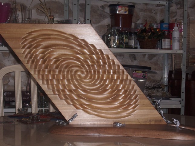

Et voici maintenant un peu de tournage à assemblages dissociables, spécialité de mon ami Roger qui excelle en la matière (il n'y a qu'à voir ses superbes vases tulipe sur son site).
La pièce est en tulipier de Virginie et le support en noyer d'Amérique avec ajout de sculptures en étain.
Merci de vos critiques.
Re:Pour Roger... 26 Aoû 2011 12:45 #48126
bonjour david
c'est absolument remarquable ça donne un effet spirale
vraiment magnifique
Re:Pour Roger... 26 Aoû 2011 13:33 #48128
Bonjour David
je ne réjouis pour toi de voir le succès de tes pièces qui sont vraiment des chefs d'oeuvre.
peut on avoir la dimension du panneau une fois fini?
Re:Pour Roger... 26 Aoû 2011 13:46 #48130
Salut Roger,
Pour répondre à ta question le panneau fini mesure environ 60cmx40cm.
David
Re:Pour Roger... 26 Aoû 2011 18:09 #48146
Splendide :silly: :silly:
Re:Pour Roger... 26 Aoû 2011 20:24 #48164
L'effet est superbe
Re:Pour Roger... 26 Aoû 2011 22:33 #48189
C'est absoluement superbe.
Re:Pour Roger... 26 Aoû 2011 22:38 #48193
Une belle spirale à placer sur un grand mur ? comment fait-on pour trouver ce motif ?

Re:Pour Roger... 27 Aoû 2011 08:00 #48211
bonjour à tous , je sais bien Raymond que c'est du collage , mais il faut déjà trouver le motif ?

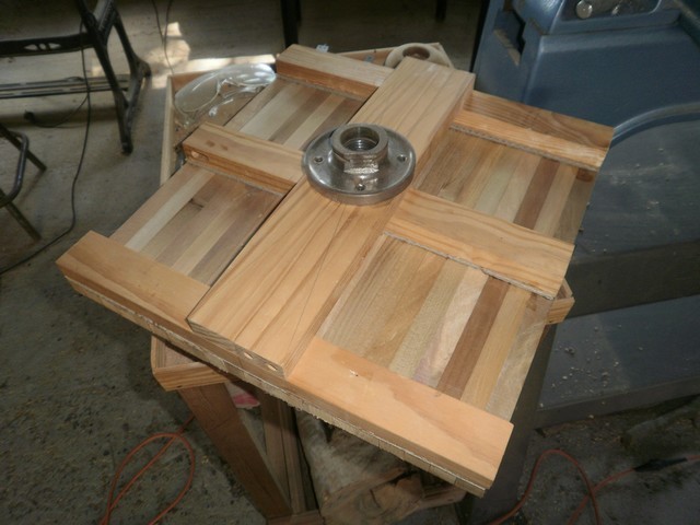

Bonjour Alain34,
Pour satisfaire ta curiosité je te livre la méthode.
J'ai commencé par me fabriquer un support pour travailler qui consiste en 3 planchettes de bois collées sur une traverse. Un plateau est vissé à l'arrière de ce "mandrin" pour le tournage.
Sur les planchettes, je colle une bande de carton.
Je colle ensuite les carrelets de bois sur les cartons en ayant pris soin auparavant de parafiner les chants des carrelets afin qu'ils ne se collent pas entre eux.
Phase de tournage par réalisation dans cette pièce de cercles concentriques.
Puis je récupère les carrelets de bois après les avoir arrachés des supports en carton et j'assemble le tout comme bon me semble.
Dans la pièce proposée, j'ai utilisé des carrelets de 40cm de longueur par 2cm de côté, et je les ai assemblé en faisant juste un décalage d'1.5cm entre eux, d'où l'effet spirale.
Dans ce genre de tournage il n'y a qu'une seule limite: l'imagination!! Donc tout est possible ;)
Je joins quelques photos du mandrin support des carrelets.
Bon week-end et à très bientôt

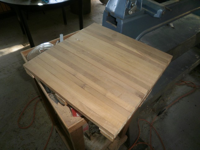

Re:Pour Roger... 27 Aoû 2011 13:05 #48220
Une autre vue de face:
Re:Pour Roger... 27 Aoû 2011 13:24 #48221
ok merci Sam, j'ai pigé ;) ; faut être sur de son collage , :) ça doit ventilé

j'attend mon nouveau tour qui ne va pas tarder et je me lance.
petite question,comme tu as mis de la parafine comment fait tu pour assembler le tout?

Bien bel ouvrage et les explications donnent envie de s'y mettre.
La photo est prise de face ?

Pas mal,mais il faut être sur que ça
tienne .
Quel genre de carton ?

Bonjour et merci de vos commentaires,
A Alain, effectivement ça ventile dur!! :)
A Thom, j'utilise un bloc de parafine que je frotte tout simplement sur les chants des carrelets.
A fm29, un simple carton ondulé suffit; le carton est collé sur les traverses à la colle blanche et idem pour les carrelets sur les cartons. Ca ne bouge pas du tout.
A Bernard, oui la photo est prise de face. En même temps que je colle les carrelets entre eux, je contre colle sur un contreplaqué. La face arrière est ensuite recouverte d'un placage.
