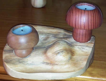

Bonjour à vous,
J'ai lu un post qui donnait le nombre d'inscrits et qui évoquait le fait que plus de pièces pourraient être montrées. Alors je me lance :dry:
Il me restait des chutes de bois, c'est un essai, comparé à ce qui se fait...

C'est bien vu.
il ne manque que les fougères !
Je fait un objet avec des chutes de chutes(plein de ti'bout)
Je finis le collage et on verra le résultat au tournage.
Quel bois as-tu utilisé ?

J'ai utilisé trois types de bois...
Aucuns colorants, juste un fond dur et de la cire. Pour la partie "sol non moussu et sans fougère" je l'ai brossé à avec une brosse en fer sur perceuse.

Bonjour Bartimeus,
Original et séduisant.
Bien vu le support brossé, cela fait une belle déco de table :)
A bientôt pour d'autres pièces.

bonjour batimeus sa sans le champignon jusqu'ici belle réalisation peut tu nous dire les bois utilisé c'est bien de voir qu'il y en a qui dévoile leur objets plus on est plus on apprend des autres

Ahhhhhhh :)cela fait plaisir Bartimeus , il faut un début à tout ;) j'aime bien ta façon de présenter tes champis ; tu aurais pu aussi coller quelques petits copeaux autour de des pieds :)

Oh oui les copeaux... bien vu Alain
Le support est en if, les morceaux lorsque je prépare mes pièces à tourner, plutot que de finir au feu...
Les deux champipi sont en poirier et en séquoia (rose naturellement)

Celui que j'ai tourné est très tendre, voire légèrement gras
Il s'arrache facilement
Ce bois résiste facilement aux intempéries lorsqu'il est en extérieur

Bonjour Bartimeus,
Je trouve ton tournage très original,il
fallait y penser j'aime bien.
le sequoya,je n'en n'ai pas beaucoup tourné,
je crois que c'est assez tendre.tu le finis
comment ?

J'aime bien cette présentation de "chutes"
Alain, je tourne le séquoia à grande vitesse +/-2500 tours à la plane pour les stylos et à la gouge pour les autres pièces mais bien affûté car au ponçage il a tendance à s'ovaliser (tendre et dur dans le veinage)

Belle présentation. Mais tu en as montré trop ou pas assez, il y a un bout de bois qui apparaît au fond de la photo.
