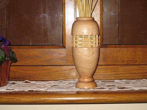

Environ 8cm de diamètre et 20cm de haut.
Je ne suis pas très satisfait du pied, réduit après un gros plantage ...
Joël

Joêl je voudrais savoir comment tu as fais ta sculpture.
j'immagine que tu as fais un tracé?

Point de sculpture !
J'ai d'abord tourné la forme extérieure, coupé aux 2/3 de la hauteur et creusé (sommairement) les 2 morceaux séparément.
Puis une série de trous de forêt sur chaque tranche, destinés à insérer les petits morceaux d'osier, et enfin tressage avec du cannage en rotin
Joël

Joli vase que le pommier met en valeur avec un veinage toujours aussi beau.
L'idée du tressage est très intéressante et mérite que je m'y arrête un moment, le temps de voir se former le projet.
Bravo et félicitations!

Belle forme , moi j'aurai repris le pied par une embase d'une autre essence

Superbe et originale!
Sauf le pied que je verrais plus étroit juste en dessous du corps du vase.

Ce que tu as fait est très original,c'est une
nouveauté que de marier oiser ,bois et rotin
ça va très bien ensemble,j'adore.
