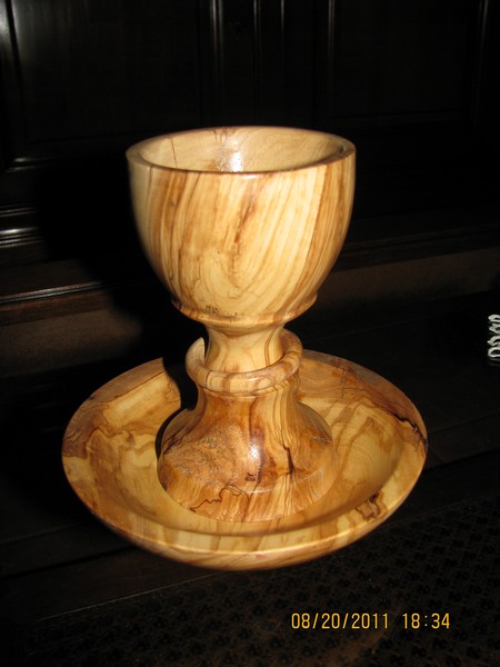

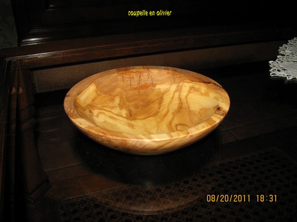

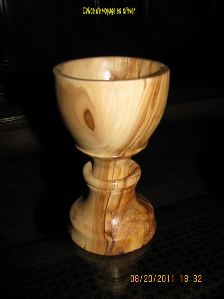

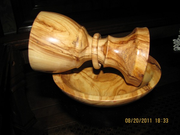

autres objets pour le Mali en olivier
la coupelle 145mm de diam sur 30 mm de haut , le calice 140 de haut sur 80 diam ext ;)

merci les amis c'est sympa , vous voyer que de temps en temps je fais quelques copeaux :laugh: c'est de l'olivier très sec , plein de fentes de trous , stocké depuis plusieurs années , malgré ce , il ne s'est pas arrêté de se déformer pendant tout l'usinage et des vibrations , je ne vous dis pas :angry: , mais bon le résultat n'est pas trop mal, la CA fait quelques fois des miracles , j'ai usé une dose de 20ml ; la définition , ext mélamine + cire de carnauba , intérieur mélamine alimentaire ( MdT) et paraffine , lustrage au touret avec flanelle ;)
