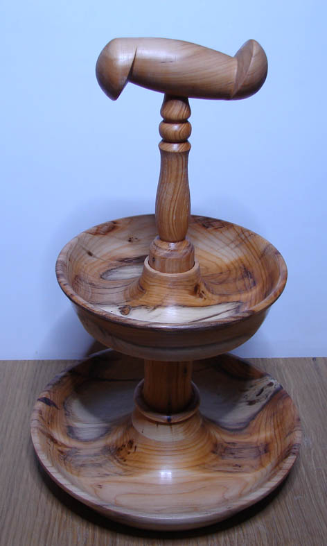

voici une desserte en if

Très joli serviteur , Roger ;) , l'if se coupe mieux en bois de travers ?
Une petite critique ,la poignée un peu épaisse :( peut-être est-ce la prise de vue ?

la prise de vue est défavorable mais oui la poignée est mastoque mais j'étais pressé de finir et je ne voulais pas gaspiller la bonne marchandise.J'ai choisi un carelet de 45 et je pense qu'avec un de 35 sa aurait suffit.
Ce if était trés sec et même cassant trop fin je pernais des risques. et pour répondre à ta question bois de travers ou non il faut affûter souvent avec du bois sec.

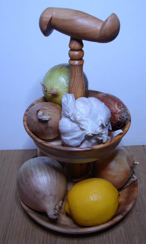

mais une fois rempli la poignée passe un peu mieux.
Re:desserte de cuisine 18 Aoû 2011 21:33 #47619
Pour l'épaisseur ,c'est bien , surtout avec ce bois où l'on a souvent des risques ; donc de travers ou debout apparemment c'est pas mieux :( , mais quel beau bois ;) j'ai fais un collage if sur cade , pour réparer une coupelle, personne n'a rien vu , si ce n'est l'odeur du cade :) , ce sont deux essences qui se rapprochent assez , enfin pour moi ;)

non tu ne confont pas le If est toxique surtout quand tu le tournes (la poussière est irritante) mais tu peux remarquer que la desserte est rempli de légumes ou fruits avec leurs peau et de ce fait je ne pense pas qu'il y est danger.
je connais des gens qui font partie de troupe médiévale et ils m'ont fait fabriquer des assiettes et des gobelets en If, et je leurs ai pourtant expliqué qu'il y a avait danger à manger et boire dans des ustensiles en If et depuis 4 ans maintenant ils consomment et ils sont toujours là donc je pense que tant qu'ils ne mangeront pas l'assiette ils ne risquent pas grand chose.
