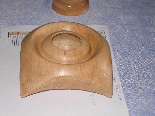

Depuis le temps que je voulais essayer cette forme, je me suis enfin lancé. J'ai pris un bois pas trop rare, du hêtre, car je n'étais pas certain d'aller au bout de la réalisation.. J'ai eu des difficultés pour la finition, vu que je n'ai pas encore de disques de polissages. Il faut que je règle ce problème rapidement. En plus, le ois a attaqué par les petites bêtes.
J'attends vos "critiques" plus sur la forme que la finition.

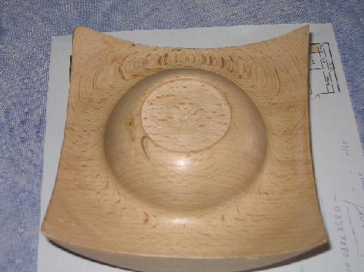

vue de dessous

Bonjour Rémi,
Pour un essai je la trouve pas mal du tout (pour avoir essayer sur une "boite coin" comme je les appelle) je trouve ça pas facile, par contre je n'arrive pas à faire la gorge du milieu, ça plante assez facilement.
Si je peux me permettre une petite critique, tu pourrais peut être essayer d'affiner les "ailes" en épaisseur avant de faire les coins si fin.
Pourrais tu mettre le couvercle pour voir la boite final
Bon tournage, félicitation pour ton travail

Pour la première pas trop à dire ,pour la prochaine , faire les ailes plus fines en les creusant plus ; ? après : boîte manta :)

Merci pour ces conseils.Je ne voyais pas trop pourquoi elle faisait mastoc. Je creuserai donc plus au départ. Pour ce qui ets du couvercle, je ne l'ai pas réalisé, car comme je l'ai dis, c'est un essai.

je fais comme toi , des essais sur du bois de peu de valeur , je prends des notes au fur à mesure des améliorations ;) quand c'est bon je le mets au propre ( si l'on veut dire ) :laugh:

J'ai cru voir un objet derrière la boite de la photo 1 et j'ai cru à un couvercle ... :(

Pas mal pour un premier essai !
Essayes de faire les ailes régulières et ça sera parfait !!!

Bonjour Pierre, qu'entends tu par plus régulières (c'est la courbe dont tu parle?
Re:Un petit essai 15 Aoû 2011 17:25 #47430
Oui il faut creuser ou c'est le plus épais... :P

apres affinement il sera parfait,
