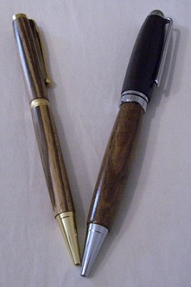

Voici les 2 derniers stylos avant le depart en vacances
en zebrano ,Timbotou et palissandre indien

tres jolis ses stylos on nen redemande bravo ;) patrick

Très beaux stylos , juste un petit hic , tu laisses un peu trop de bois au niveau de la pointe et de la bague centrale , il faut faire arriver le bois à raz du métal avec la pointe de la plane ; cela vient peut-être de tes bagues fournies avec le mandrin qui sont un peu trop épaisses ? B) à vérifier .. ;)

Tes stylos sont très beaux ,mais comme le dit
Alain il faut que tu dégraisses un peu au niveau
du bout de ton stylo de manière à ce que ça arrive
juste au diamètre de de ta pièce dorée ou sort la
mine du stylo,autrement c'est parfait.

merci a tous pour vos commentaires oui j'ai aussi remarqué ce defaut se sont les entretoise qui sont un peut epaisse.
